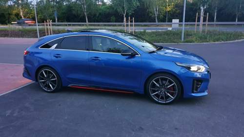

am 21. Februar 2019 um 21:41
Siehe Anhang.
Welche Größe und ET?
am 22. Februar 2019 um 12:26
8,5 x 19 ET40
Mehr geht nicht, sonst ziehen bzw. Kanten umlegen.
Welche Auflagen stehen denn im Gutachten? Bei der Breite und ET bestimmt einige oder?
