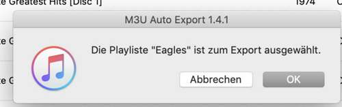

Ich habe seit gestern auch eine (128 GB) Micro-SD im Auto und bin begeistert.
Die Reaktionszeit ist wesentlich schneller als mit dem iPod.
Tipp:
Die kostenfreie Software "M3U Auto Export" (für Win und Mac erhältlich)implementiert sich in iTunes und ihr könnt
damit per Mausklick selektierte Playlists auf die SD kopieren.
Der Vorteil:
alle Lieder werden nur 1x auf die Karte kopiert; auch wenn das Lied in unterschiedlichen Playlists
enthalten ist.
