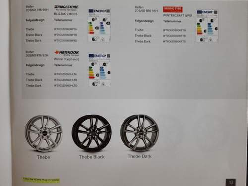

mein XCeed 1.5 T-GDI wurde im Dezember 2021 zugelassen und hatte original KIA-Felgen mit Bridgestone Winterreifen der Größe 205/60 R16 96H ab Autohaus drauf . Sommerreifen bekam ich in der Größe 235/45 R18 94H dazu , diese sind in der Zulassung so eingetragen . Im Oktober kommen nun wieder die 205er Winterreifen auf den 16" Felgen drauf . Also sollten diese auch bei dir drauf passen :-) Winterfelgen sind meist eh kleiner (z.B. wie hier 16" und Sommer dann die größeren 18" ) . Die Räder werden eh neu kalibriert dann und dann stimmt auch der Tacho wieder .
Hoffe ich konnte helfen.

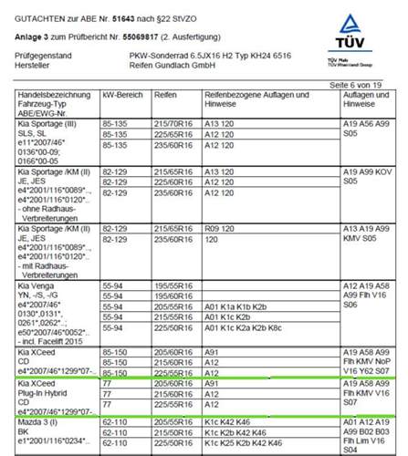

Schau mal hier. Da sind alle Größen eingetragen, die ohne extra Prüfung gefahren werden können.
@senator.s schrieb am 21. September 2022 um 06:39:28 Uhr:
Das stimmt nicht ganz.
Ohne Eintragung dürfen nur die Größen gefahren werden, die in COC eingetragen sind.
Alle anderen müssen zusätzlich eingetragen werden.
