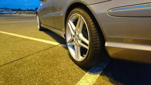

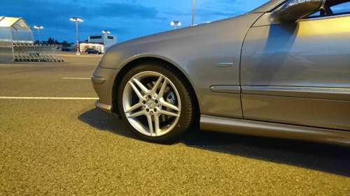

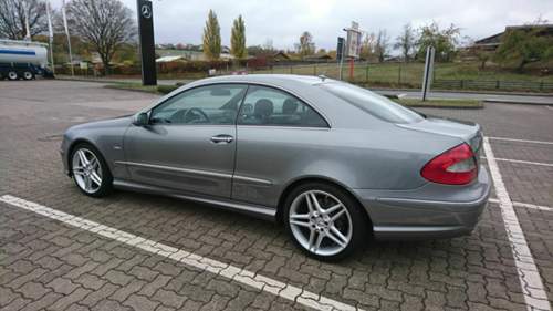

Hier hast du ein paar Fotos von meiner höhe.
Im Profil habe ich auch noch ein paar Fotos.
Dsc-1199
Dsc-1200
Dsc-1203

Danke für die Info und Bilder!
Welche Größe haben die Felgen auf dem Bild? 18 Zoll? Welches Modell ist das eigentlich, die sehen top aus. Suche sowieso für die nächste Wintersaison 18er Alus. (Derzeit: 16er Alus)
Die Eibach-Federn werden von den meisten empfohlen... sieht auf jeden Fall nicht übel aus. Ein bisschen tiefer ginge aber noch. :D

Das sind 18 Zoll Felgen. Habe ich mir erst vor kurzem für diesen Winter gekauft.
VA: GMP Italia MYTHOS Silver 8.00 x 18 ET 35.00 5 x 112.00 Winterreifen: 225/40 Spurplatte: 5mm
HA: GMP Italia MYTHOS Silver 9.00 x 18 ET 35.00 5 x 112.00 Winterreifen: 255/35 Spurplatte: 15mm
GMP Italia hat einige Felgen, die für Mercedes Fahrzeuge entworfen sind zb die GMP Stellar und eben die Mythos.
Habe lange gesucht günstige Felgen für den Winter zu finden mit AMG Optik.
Ich habe 650€ für den Satz bezahlt und bei Originalen Mercedes Felgen wäre ich irgendwo bei 1300 -2000€ gelandet.
Jetzt wo ich die Felgen drauf habe finde ich die Felgen sogar besser, als jede Felge die Mercedes für den CLK jemals angeboten hat.
Sieht wahnsinnig gut aus, kostet für Felgen dieser Größe wirklich nichts besonders mit so einem guten Design, CLK steht im Gutachten, was will man mehr. :D
Ich finde auch das er noch tiefer kann, da ist noch eine menge Platz zwischen Reifen und Radhaus.
