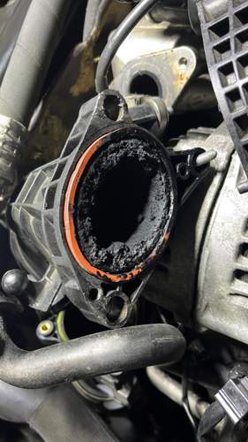

welchen Reiniger könnt ihr für eine stark verschmutze Ansaugbrücke empfehlen?
Manche sagen Rohrreiniger andere Green Star von Kochchemie..
Mit welchem Reiniger habt ihr die besten Ergebnisse erzielt?
Danke im Voraus!

@konobar7 Nach ca. 140.000km, das Fahrzeug hatte aber insgesamt 4 Vorbesitzer

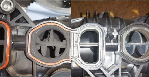

Mit einer Dose (600 g) Rohrreiniger und Waschpulver (200 g) und einen rechteckigen Zementbottich (40 bis 50 L Fassungsvermögen) mit Wasser, klappt die Reinigung super.
Musst aber bei deinem Verschmutzungsgrad, 2 oder 3 mal neu ansetzen.
Hab das ganze 3 mal, in so einer Mischung, in unserem Ultraschallbad gebadet, aber meine sah nicht ganz so schlimm, nach 170 tkm, aus wie deine.
Gruß Remo
ich habe ca 2-3 mm siff mit löffeln abgekratzt, rest mit backofenreiniger
