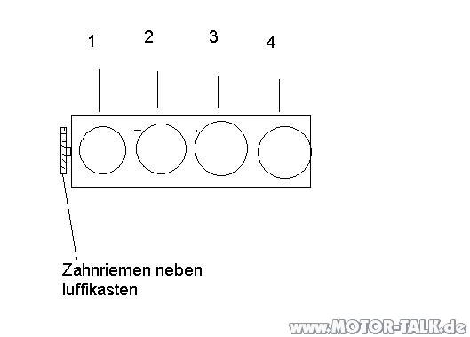

welcher ist der 1te zylinder beim ABU motor?
VW Vento 1H
hallo ich brauch das wegen dem anschluss der zündkabel. welcher ist der 1 zylinder wenn ich vor dem motor bei geöffneter haube stehe. ABU motor Reihen 4 zylinder. und wo wird der erste zylinder an der Verteiler angeschlossen? danke euch 😉

also so? das bild zeigt den motor wenn man bei geöffneter haube vor dem auto steht.
richtig. 1 zylinder ist bei vw beim 4 zylinder motor beim zahnriemen.

hm aber ist die nummerierung meiner skizze richtig? wo befindet sich zylinder 4? ganz außen rechts wie auf dem bild oder neben zylinder 1?
Die Zündreihenfolge ist 1-3-4-2. Lege deine zündkabel so wie ich es eingezeichnet
habe an die Zylinder , dann ist es richtig.

Beim ABU dreht der Verteiler gegen den Uhrzeigersinn, wenn Du von der rechten Motorseite direkt draufguckst. Und wenn Du es also so anschließt wie von Golf3vec aufgezeichnet wird Dein Motor entweder gar nicht laufen oder wie ein Sack Nüsse...
Wenn Du die Kappe vom Verteiler abnimmst siehst Du auf dem Rand des Verteilers von oben eine Kerbe raufgeschlagen, dort muß der Stecker vom 1. Zylinder später sitzen, die Stelle merkst Du Dir. Dann setzt Du die Kappe wieder drauf und steckst von der Stelle aus gegen den Uhrzeigersinn die Zündkabel drauf - 1-3-4-2...

Der ABU hat einen Querstrom-Zylinderkopf mit am Kopf angebautem Zündverteiler. Die Zündverteilerwelle wird direkt von der Nockenwelle angetrieben, dreht also in dieselbe Richtung wie die Nockenwelle, bzw. der gesamte Riementrieb. Wenn Du (gegen die Fahrtrichtung) links neben dem Wagen stehst und die Drehrichtung des Motors betrachtest dreht dieser im Uhrzeigersinn. Wenn Du jetzt auf die andere Seite des Wagens gehst und die Verteilerwelle betrachtest dreht diese gegen den Uhrzeigersinn. Denn wenn die jetzt ebenfalls im Uhrzeigersinn drehen würde hättest Du recht schnell einen Knoten in der Nockenwelle.
Steck also die Kabel in der Reihenfolge 1-3-4-2 gegen den Uhrzeigersinn auf und wenn Du auch den 1.Zylinder an der richtigen Stelle platziert hast sollte der Motor laufen.
zeigt mir aber bitte die nummerierung der zylinder am motor. wie wird das nummeriert?
wie schon gesagt alle motoren mit dem 111er block haben den zündverteiler am kopf dieser dreht gegen den uhrzeiger, punkt. daher auf die zündfolge gegen den uhrzeigersinn aufstecken. linker zylinder am zahnriemen ist immer zylinder 1 und der letzte außen hat 4.
also zahnriemen 1 - 2- 3- 4 wasseranschluß am kopf. so kommen die zündkabel 1 - 2 - 4 - 3 im uhrzeiger drauf oder 1 - 3 - 4 - 2 gegen den uhrzeiger.
