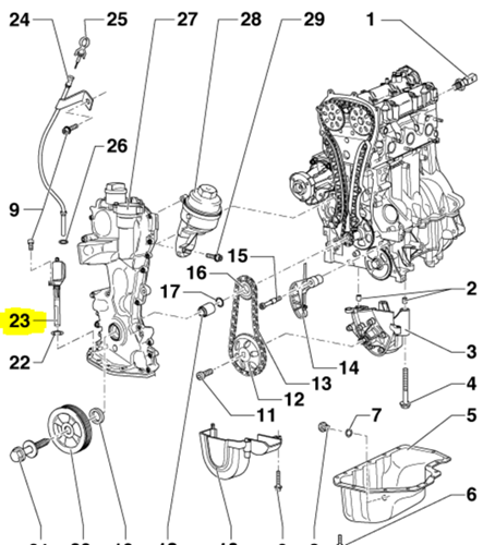

bei meinem Fabia II Bj 2008 542 1.2 HTP 60ps geht die gelbe Ölstandswarnlampe
sporadisch an, momentan anscheinend ist sie sogar ständig an.
Ölstand ist aber OK.
Ich hatte deswegen vor, den Ölstandsensor zu tauschen und habe ein paar Fragen dazu:
1- wo finde ich das Teil, an der Ölwanne von unten oder irgendwie von oben zugänglich ?
2- ich finde im Internet 2 verschiedene Ölstandssensoren (siehe Screenshot anbei).
Laut Teilenummern passen die beide zu meinem Auto, was ja wohl nicht sein kann,
welcher passt denn nun ? Muss ich das Teil erst lokalisieren und ausbauen oder kann
ich irgendwie vor Arbeitsbeginn rausfinden welcher Typ denn nun verbaut ist ?
Motorcode ist BBM
3- Öl muss zum Tausch abgelassen werden ?
Viele Grüße
Ralf
Oelstandsensor
Das Öl kann dann drin bleiben.LG

Der "Ölstandssensor" ist in der Ölwanne und ist kein "Ölstandssensor"...
Kontrolliere erste einmal den Öldruckschalter...der befindet sich oberhalb am Zylinderkopf und es befindet sich ein 1-pol.Stecker daran.
Hallo , der Ölstandssensor ist von unten in die Ölwanne geschraubt. Kontrolliere mal die Verkabelung unten am Sensor. Da war meistens der Marder dran. LG David
Da wird aber kein Ölstand gemessen...es ist eher die Ölgüte und beeinflusst nur den Service-Intervall.
Wenn er den überhaupt schon hat wird bei einem Kabelbruch angezeigt Ölstand prüfen oder die Gelbe lampe Leuchtet. Der Sensor für den Tatsächlichen Ölstand ist der obere und sitzt von oben an der Ölwanne bzw geht dann in die Ölwanne. Da du geschrieben hast das es nur sporadisch passiert würde ich nicht auf eine Kabel Unterbrechung hinweisen. Also neuen Sensor

Kannst du mir sagen, welcher der beiden Sensoren (siehe Bild aus meinem
ersten Posting) bei mir verbaut ist ?

Da hat Laureate schon recht. Der Sensor misst die Öl Qualität und errechnet ( lässt rechnen) den Variablen Ölwechsel. Meine das er in deinem Fahrzeug nicht verbaut ist da Bj.2008 . Du müsstest den Längeren Sensor haben der nur für den Ölstand zuständig ist. Mfg
@rasti ,
Ölstandsensor TN: 045 907 660 D, also so wie der von Firma Hella
Der sitzt wie schon erwähnt in Richtung der Steuerseite oben auf der Ölwanne ( Steckt von oben in der Ölwanne) Mfg
