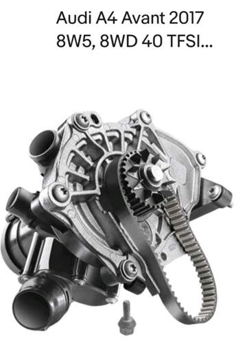

Vielleicht pfeift auch der Riemen der Wasserpumpe.
Themenstarteram 28. November 2022 um 7:35
Von vorne sehe ich nur den Keilriemen mit Lichtmaschine und Klimakompressor, bislang weiß ich nicht, wo ich die Wasserpumpe finde. Kennt jemand einen Link mit einer grafischen Illustration?

Hat denn die Wasserpumpe wirklich bei dem Motor einen eigenen Riemen?
Ja die WaPu hat einen Zahnriemen, da Sie von einem Elektromotor angetrieben wird.
Screenshot-20221204-002909-ebay
