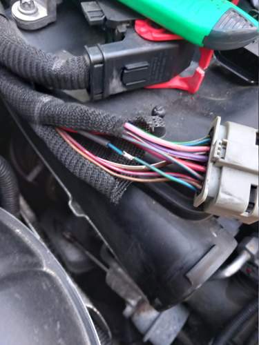

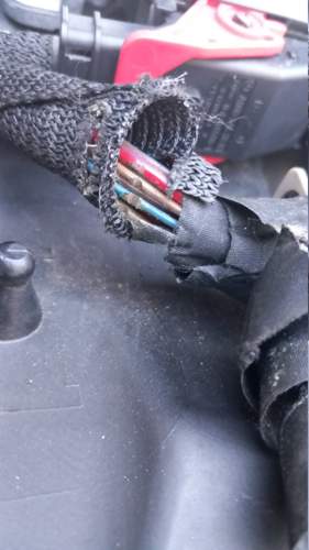

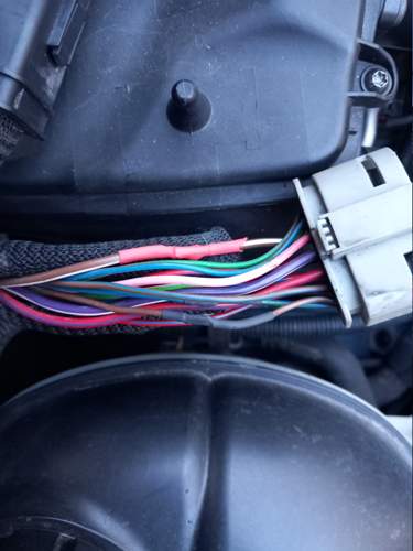

Ich hab auch das Icarsoft MB 3.0 und es kann alles. Hab nen w204 c220 CDI.... 651...
Es kommt in 61 Steuergeräte rein, kann DPF regenerieren, Füllstand kein Problem, zu 90 % alles auf Deutsch und auch für den Laien gut erklärend.
Hatte ein Kurzschluss auf Masse bei dem Druckdifferenzsensor vom DPF.
Hatte erst den Sensor getauscht... Fehler kam wieder P244A... Kabel kontrolliert und Tatsächlich waren an einer Stelle 3 Kabel durchgescheuert.

Anbei paar Fotos von dem Kabel....

Wo genau liegt das Kabel ?
