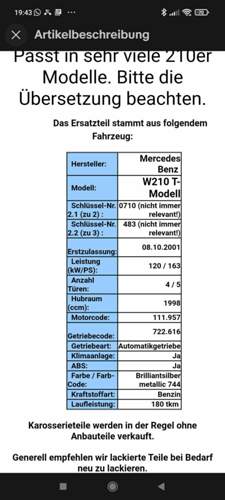

Hallo liebe Community, ich hoffe hier kann mir jemand mit sachkundigen Antworten helfen. Mein Differential macht Geräusche wie Dieter Bohlen daher bin ich auf der Suche nach Ersatz/Austausch/ Reparatursatz! Laut dem Freundlichen MB Händler um die Ecke soll ich eine 1: 3,46 Übersetzung haben mit der Teilenummer 2023508914 ( das Diff. Ist so verrostet das nichts mehr erkennbar ist)! In der Bucht ist ein Differential für " eigendlich" genau mein Fahrzeug, Spender war ein (0710/483), ebenfalls mit dem 200 Kompressor /Automatik Getriebe, nur BJ. 10/2001 ( ich fahre einen 07/2000) . Jetzt kommt es, das Angebotene Differential soll die Übersetzung 2,87 haben !! Kann das sein das MB das gleiche Model mit der gleichen Motor/Getriebe Variante und Unterschiedlicher Übersetzung Ausliefert???? Sollte jemand ein passendes Differential haben das i.o.ist, bitte gerne anbieten! Reparatursätze finde ich im Netz nur für andere Modelle, gibt es da nix mehr? Vielen Dank vorab für eure Unterstützung

Screenshot-2021-12-08-19-43-47-207-com-ebay-mobile
Limousinen und Kombis sind unterschiedlich übersetzt.
Schick mir mal deine VIN.

für die VIN WDB2102481B167914
passt folgendes Differential laut Mercedes Teilekatalog: A202 350 89 14 mit 1:3,46 Übersetzung.
Deine Angaben waren korrekt.
Frag beim Verkäufer nach VIN vom Spendefahrzeug.
für die VIN WDB2102611A873976 ist die Teilenummer für Diff A 202 350 24 14 mit 1:3,67 Übersetzung.
