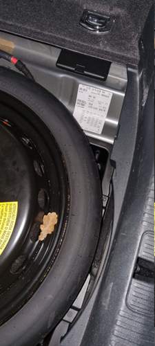

Kann ich bei meinem A4 2.0 40tdi 190ps s-line quattro Edition one, Facelift, BJ 11.2019 irgendwo nachsehen welches s-tronic getriebe definitiv verbaut ist?
Bzw. Für welches max. Drehmoment ist dieses ausgelegt?
Vielen Dank

Getriebe steht im Service Heft Seite 1 auf dem Aufkleber

Service Heft. das Wort ist verboten das darfst du nicht ehrwehnen
Ab MJ 2017 oder 2018 gibt es aber kein Serviceheft mehr.
Das einzige was da gibt, ist Aufkleber im Kofferraum.
ist ein DL382 - ein anderes wird als s-tronic nicht im B9 verbaut.

Das wäre mein Aufkleber in der Mulde. Wo kann man da was rauslesen bez. Getriebe?
Img-20211208-152149-edit
Es gibt nur das eine DSG bis 400Nm im B9. Beim Quattro gibts dann noch hinten den Achsantrieb bis 400Nm und ab 400Nm. Du hast den bis 400Nm verbaut.
