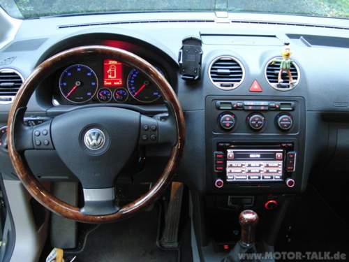

Ich will mein 4-speichen lenkrad gegen ein Lederlenkrad tauschen welches soll ich nehmen?

Im aktuellen Caddy gibts 3 Lenkräder: Das Dreispeichenplastiklenkrad, das Dreispeichenlederlenkrad und das Dreispeichenledermultifunktionslenkrad. Früher gab es anstelle der Dreispeichenlenkräder welche mit vier Speichen, aber momentan gibts nur die drei von mir aufgezählten. Prinzipiell sollten aber auch Lenkäder aus dem Golf passen, z.b. vom R32 oder GTI (unten abgeflacht, nicht billig aber geil...)
Hallo ,
ich habe mir das "3Speichenlederlenkrad" vom Golf5 GT eingebaut.
So long
Sportlenkrad vom Polo GTI, gelochtes schwarzes Leder, mit roter Naht ...sieht genial aus ;)
Das GTI oder R32 Lenkrad ist auch supi, war vorher schon im Touran drin... aber leider etwas teuer, soviel wollte ich nicht ausgeben :rolleyes:

Passt dann eigentlich noch der Luftsack mit Sprengsatz aus dem Caddy da rein oder braucht man den zwangsläufig neu ?
Bis denn
MP
Meiner Erfahrung nach passt der Airbag immer wenn die Anzahl der Speichen des Alten mit denen des neuen Lenkrades übereinstimmt. Mit letzter Sicherheit kann ich das aber nicht sagen.

Also der Luftsack ist bei allen obengenannten 3-Speichen-Länkrädern gleich.
Da Du ein 4-Speichen-Lenkrad hast, müsstest Du schauen, ob Du ein 4-Speichen in Leder findest, oder ein 3-Speichen-Lenkrad plus Airbag!
Da Du selber den Airbag nicht ausbauen darfst, würde ich damit zur Werkststatt fahren und dort machen lassen. Dann gibt es auch kein Problem mit der Garantie.
