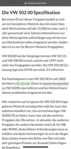

Danke für deine Antwort. Mich stört an der 50200 Norm, dass die Verwendung von eigentlich höherwertigerem 50400-Öl laut Auskunft von VW damit ausgeschlossen ist. Auf diversen Motoröl-Portalen steht das anders, da heißt es dann, die höherwertige Norm 50400 erfüllt auf jeden Fall auch die Voraussetzungen der 50200-Norm. Aber das wird von VW nicht bestätigt.

Der Threadersteller hat selbst geschrieben: "Auf diversen Motoröl-Portalen steht das anders, da heißt es dann, die höherwertige Norm 50400 erfüllt auf jeden Fall auch die Voraussetzungen der 50200-Norm."
"juergenindy hat recht es ist wirklich abwärtskompatibel!" Beleg: Motoröl-Portal.
Hallo? Das habe ich doch längst gesagt, das löst doch das Problem nicht. Was auf Motoröl-Portal steht, ist VW sch.. egal, die sagen, es ist NICHT abwärtskompatibel und Basta.
"Es gibt mittlerweile diverse Motoröle speziell für CNG-Fahrzeuge, diese haben in der Regel (sag ich als Laie jetzt aus dem Gedächtnis, ich weiß es nicht mehr so genau) weniger als 0,8 Asche, niedrigeren Verbrennungswert, weniger Schwefel o.ä. Leider haben alle Hersteller diese Öle nach der moderneren Norm 50400 zertifizieren lassen, damit es sich teurer verkauft. Und VW schreibt für seine CNG-Fahrzeuge 50200 vor. Hält man sich an die Herstellervorgaben, um die Garantie zu erhalten, dürfen sämtliche "speziell" für CNG entwickelten Motoröle für CNG-Fahrzeuge nicht verwendet werden. =D"
