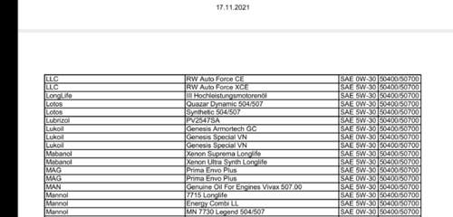

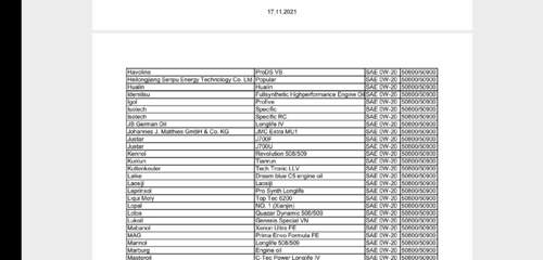

Nochmal, nur weil die Norm auf der Flasche steht, ist diese noch lange nicht von VW freigegeben. Es werden ausschließlich Öle akzeptiert, die in der offiziellen und aktuellen Freigabeliste stehen und auch diese können nur mitgebracht werden. Wenn einer Werkstatt überhaupt noch "mitbringen" akzeptiert.
@pinkisworld schrieb am 1. Dezember 2021 um 21:21:26 Uhr:
Ja und genau die Öle von Mannol mit appoved bzw. Approval sind auch in der Liste drin.
Ich glaube prinzipiell werden Öle welche die offizielle Hersteller Normen bzw. Freigaben von den Herstellern erhalten haben dann auch ca. alle 2-3J oder wenn sich die Formel bzw. die Mixtur ändern zertifiziert und lizenziert.
Dies kostet natürlich Geld.
Wenn ein Ölhersteller sich das Geld dafür spart dann taucht dieses Öl auch nicht mehr in der Liste auf unabhängig davon ob das Öl verändert wurde oder nicht.
So kann auch jedes Öl aus der Liste verschwinden, sodass man am besten immer vor jedem Ölwechsel einmal in die Liste schaut ob das gewünschte Öl noch in der Liste ist.

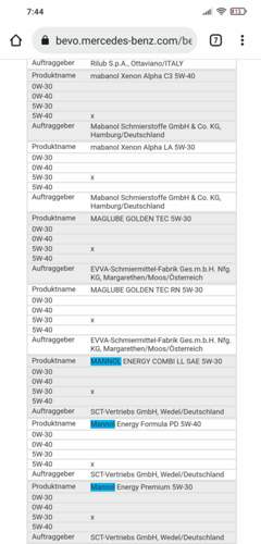

Prinzipiell finde ich die Liste bzw. das Nachsehen bei VW etwas umständlicher als bei Mercedes aber beides ist eigentlich ganz gut möglich.
Bei Mercedes kann man halt ohne eine Anmeldung und sonstiges in "bevo" sein Fahrzeug, Motor und Kontinent angeben und bekommt alle verwendbaren Normen für sein Fahrzeug angezeigt. Wenn man dann auf die gewünschte Norm geht bekommt man eine Übersicht mit allen verwendbaren Ölen und Viskositäten der Ölhersteller angezeigt.
Aber auch bei VW kann man relativ einfach die verwendbaren Öle und Viskositäten überprüfen.
Nicht schlecht. Dann wäre ja alles super und man könnte das Öl mit abgeben.
Muss ich mir gleich mal die aktuelle Liste besorgen, in meiner aus Januar 21 steht Mannol nicht drin.
