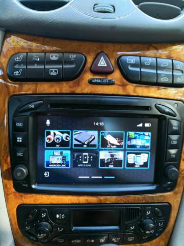

Ich fahre einen clk w209 Baujahr 10/2003
Mit Bose Soundsystem. Mein Mittelkonsole ziert ein altes Becker Radio, welches ich nun für ein neues ersetzen wollte. Also eines bestellt, bekommen und versucht einzubauen. Musste dann mir erschrecken feststellen, dass das neue Radio kein Lichtleiter Anschluss hat, so das ich dieses also nicht nutzen kann.
Hat jemand eine Idee, welches Radio ich nutzen kann? Habe was von einem Most Adapter gelesen, bin aber nicht sicher welches ich nutzen kann und nun auch eine wenig Angst, mir für teuer Geld wieder etwas falsches zu bestellen.
Hoffe ihr könnt helfen. Würde mich über antworten freuen. Viele Grüße
Bose hat kein MOST, sondern ein sogenanntes D2B System. Damit bist du auf alte Radios zB. Von MB angewiesen oder du legst das Bose lahm. Da gibts haufenweise Material zu hier im Forum. Einfach mal nach D2B suchen.

Mit dem Bose Soundsystem heisst das beim CLK meistens auch das ein neuer Verstärker verbaut werden muss. Alternativ kannst du dir auch das Comand 2.0 für den W209 vor Mopf ansehen, das ist von den Features eines aktuellen Radios jedoch weit entfernt.
Da würde ich zum passgenauen Android-Navi in Doppel-DIN greifen und einen zusätzlichen Verstärker einbauen. Das hat dann Hand und Fuß, sieht original aus und hat alles was das Herz begehrt...

Bei dem TE geht es um Vormopf, und da gibt es für den, dem die Optik wichtig ist, tatsächlich nur ein “aktuelles“ Gerät, das ist das Dynavin MC2000. Allerdings ist da kein Android-System verbaut, sondern ein WinCE.

Würde das dynavin bei mir funktionieren?
Das ist ein Missverständnis. Meine Aussage bezog sich nur auf die Optik. Ich habe bei meinen Recherchen kein Gerät gefunden, das die abgerundeten Knöpfe etc. des Vormopfmodells hat. Das Design der anderen Geräte ist immer an das angepasst, was ab der kleinen Mopf verbaut wurde, also die "moderneren" Knöpfe und Schalter.
Auch das Dynavin hat aber kein D2B, genauso wenig wie alle anderen aktuellen Geräte!
Zum Funktionieren braucht es also, wie ich oben geschrieben habe, das Umgehen des Bose Verstärkers durch Ziehen einer Leitung von vorne nach hinten und wieder zurück oder durch Einbau von anderen Verstärkern, wie ich es habe machen lassen. Und was stimmt, ist, die _Radio_-Empfangsqualität ist nicht berauschend, aber der Rest stimmt.
