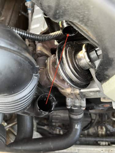

Ich habe dieses Wochenende ei Problem mit meinem Auto gehabt - erst Geräusche (rattern/wackeln/klappern), dann leistungsverlusst, unstabile Drehzahl selbst ohne eingelegten gang und am ende ist der Motor selbst im Stand nach 5 Sekunden gleich wieder abgestorben.

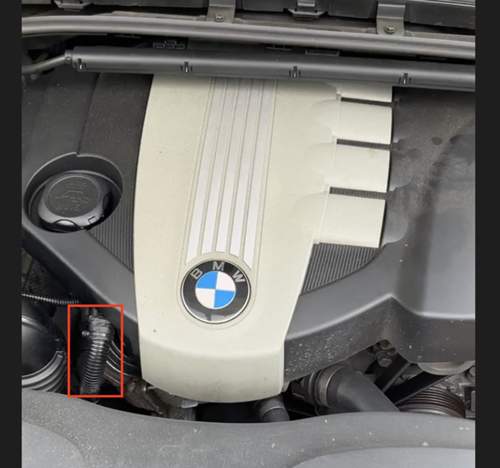

Ich habe den Motor dann aufgemacht und gleich ein Plastikrohr gesehen was gebrochen war. Problem ist jetzt, dass ich keine Ahnung habe wie das heisst um mir ein neues zu kaufen und sich würde dabei um Hilfe bitten. Aber ein Foto mit dem betroffenen stück (ist ausgebaut) und der rote Pfeil zeigt von wo nach wo der schlauch gehen soll. Zur genaueren Orientierung das 2. foto.
Meine Vermutung:
1) Alter halb verbrannter Plastikschlauch, hat einfach einen Bruch bekommen und das Problem verursacht.
Da beim abnehmen der Verdeckung vom Motor hatte ich recht viel Öl an den fingern - leider vergessen daran zu riechen um zu sagen ob es Benzin ist oder nicht. -> Ich vermute also das hat was mit der Kraftstoffzufuhr zu tun.
2) Das gleiche, aber mit der Ursache, dass ich vor einpaar Wochen mit dem Auto aufgesetzt bin und das dazu geführt hat, dass der Motor sich mehr bewegt (was vermutlich anfänglich die Geräusche verursacht hat). Das hat dann mehr Kraft auf dem Schlauch verursacht -> Bruch. Glaube ich nicht wirklich, da das aufsetzten ist 2 Monate her ist und sowohl die Geräusche als auch der Bruch vom Schlauch erst am Samstag passiert sind.
Aber jede Hilfe gerne gehört.
Falls möglich hätte ich auch gerne gewusst, ob ich damit rechnen kann, dass mehr schaden am Motor ist/sein könnte - weit es geht. Wenn ihr mir sagt was das für ein Schlauch ist/wie der heisst/was der macht kann ich mir das vermutlich auch zusammenreimen.
Vielen dank!

Nahaufnahme
Orientierungsfoto

Das ist der Schlauch von der Kurbelgehäuseentlüftung.
13717803842 müsste die Teilenummer sein

Ohne den Schlauch kommen dort Gase und Ölnebel aus dem Motor raus. Ausserdem zieht der Motor Falschluft. Damit zu fahren ist nicht ideal....
