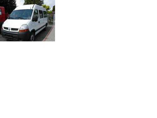

Hi Taxler, vielleicht kann ich helfen - allerdings erst am Montag. Wir haben im Betrieb so einen Master als 9 Personenbus. Baujahr ungefähr 2005. Allerdings habe ich keine Ahnung, welchen Einfluss die drei verschiedenen Längen des Fahrzeugs auf die Einbausituation der Bänke haben, unser ist ein L3H2 - meine ich. Und er hat durchgehende Sitzbänke, also nur links und recht Befestigungspunkte, nicht wie auf Deinem Bild. Ein Fahrzeugbild hänge ich mal an. Melde Dich, ob ich messen soll und ob es das richtige Fahrzeug ist.
meiner ist ein L2H2 sieht aber auf dem Bild identisch aus.

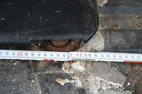

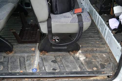

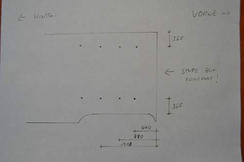

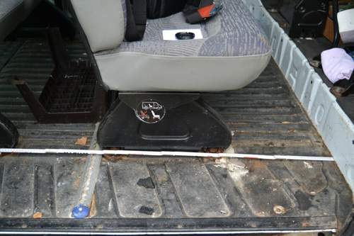

Vielleicht reicht mir ja schon der Abstand zwischen den beiden Sitzreihen, wenn ich den habe kann ich die Sitzreihe reinstellen und die Punkte mal anzeichnen, könnte ja sein, dass der Sitzabstand Norm ist.
Es wäre in jedem Fall schon mal ein Anhaltspunkt, wäre schön wenn du mir ein paar Maße senden könntest. Danke vorab

So, nun habe ich es geschafft. Anbei Fotos und Skizze, wenn Du noch was brauchst melde Dich - viel Erfolg beim Suchen/Bohren/Befestigen!

Vielen, vielen Dank das hat mir sehr geholfen da werde ich in den nächsten Tagen gleich mal anfangen. Wenn ich eine Aufnahme gefunden habe ergeben sich die Anderen von selbst.
Nochmal herzlichen Dank!
