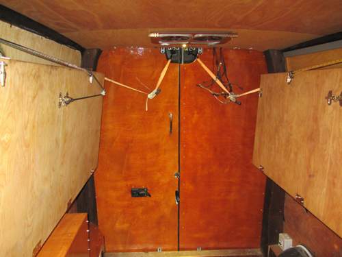

Was mich halt etwas irritiert ist, dass ich finde, dass die Türe MIT Scheibe irgendwie anders ausschaut im Ausschnitt. (Anhang)
Ne Hecktüre ist hier im Outback schwer zu kriegen, ne unbeschädigte noch schwerer.
Daher die Fragerei im Vorfeld, denn wenn ich erst geschnibbelt hab gibts kein zurück mehr. :)
Hecktür MAster II
Hecktür ohne scheibe

Ja werden geklebt. Blech wegschneiden, Schnittkanten mit Gummidichtung abdecken, Fenster einkleben.
Zu den Bildern: ggfs. Mal noch die Innenstruktur vergleichen. Bei meinem Bus (Transit) geht das ohne Probleme. Da auch bei allen anderen Bussen so üblich, sollte das sicher auch für deinen gelten. Gibt zur Montage ja Videos ohne Ende.
Du könntest mal bei www.deinvan.de anfragen. Ich kann dort zwar den Master Gen.2 nicht finden aber die haben sich auf Scheibennachrüstung spezialisiert und bieten auch universelle Scheibennachrüstungen an.
Habe dort die Heckscheiben von meinem Crafter nachrüsten lassen.
Es stimmt nicht mit den nachträglich geklebten Fenstern, da nach dem ausschneiden der Blechfüllung ergibt es kein
Schlitz in dem das Fenster eigeklebt werden kann, sondann ein Grat, auf dem nur ein Fenster mit Gummi eingezogen werden kann, gegenüb. Original verglastem Fenster, der hat vom Hersteller den enspr. Schlitz, damit geklebt werden
kann ! Mann kann aber z.Bsp ein Bullauge einbauen.
am 29. Mai 2024 um 7:37
Stimmt so nicht, da kein Schlitz zum Einkleben benötigt wird. Es gibt tausende Videos zu dem Thema. Es wird die Öffnung rausgetrennt. Am Rand bleibt genügend Blech stehen, auf welches das Fenster geklebt wird. Das originale Fenster überlappt ja am Rand.
