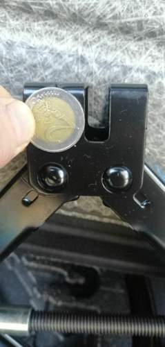

hat jemand einen original Wagenheber von KIA und würde mir freundlicherweise davon paar Fotos machen, vom Oberteil des Kia Wagenhebers, von der Wagenaufnahme und dazu paar Maße notieren?
Geht um KIA Ceed, SW, Typ CD, jetzt im Okt. als Neufahrzeug zugelassen. Habe noch von früheren Fahrzeugen einen Scherenwagenheber mit gerader Platte. Möchte dafür ein Paßteil anfertigen, wie beim Original oben ist und auf Heber anbringen. Aus welchem Material ist dieses Paßteil, aus Stahl, evtl. Gummi / Kunststoff überzogen? Kenne nur die Skizze aus der Bedienungsanleitung. Die sagt nicht viel. Über eine Rückmeldung würde ich mich sehr freuen und sage schon mal herzlich danke.

Ich kann morgen ein Foto machen.
Ist aus Metall, ohne Kunststoff. Circa-Maße kann ich dann gleich dazu geben,wenn ich den eh in der Hand habe.

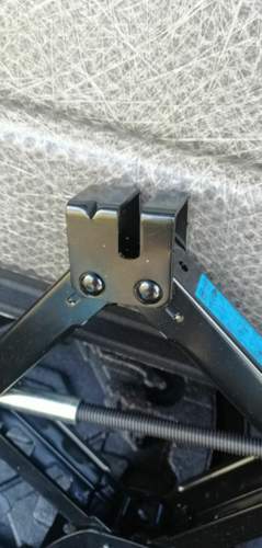

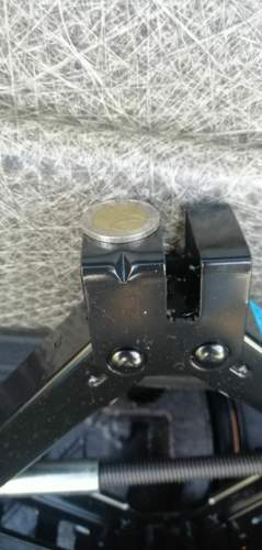

@EMWE1100 hier noch die Bilder. Hatte leider kein Maß zur Hand, aber wie jaro66 sagt, dürftest du viele passende finden.

Lieber, lieber mueck,
danke Dir ganz herzlich! Großartig und obwohl kein Maß zur Hand, das mit der Größe und Tiefe des Einschnittes darzustellen, hoch intelligent gelöst. Hut ab vor einer so einfachen und effizienten Lösung mit dem Geldstück. Aber nun frage ich mich, wozu diese Aussparrung im Wagenheber dient und das schmalere Teil. Wird der Heber über etwas gesteckt? Gibt es unter dem Wagenboden ein Formteil, wo das hinein paßt? Trägt das schmalere Teil zum Tragen bei? Habe dazu im Moment noch keine klare Vorstellung. Wurde das Notrad über KIA bezogen? Preis ca.?
Nochmal großen Dank an Dich und auch Dank für Deine Mühe. Liebe Grüße EMWE1100

@EMWE1100, also unter dem Schwelle verläuft eine Art Naht-Kante.
Damit diese nicht gestaucht/verbogen wird, benötigt man entweder Gummiaufnahmen (Hebebühne, hydraulische Wagenheber) oder eben einen Scherenheber mit Nut.
Und ja, beide "Teile" tragen das Auto. Die Aussparung dient wie gesagt nur dem Schutz der Kante. Da der Schweller außen etwas abgerundet ist - dadurch weniger Auflagefläche - ist die Innenseite eben breiter gehalten.
Letztlich bleibt es dabei, Ruf mal beim Schrottplatz des Vertrauens an und hol dir am besten einen gebrauchten (viele Asiaten nutzen diese Art, alte Volvo u.a. hatten auch solche) oder schau bei ebay einfach. Günstiger und einfacher wird es bestimmt kaum.
