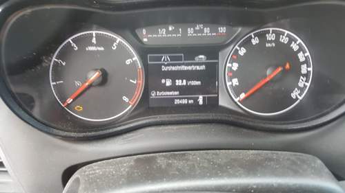

KM 6662 ging das Theater los, gelbe Lampe brannte, nicht nur einmal, zig mal, irgendwann der Hilferuf vom Händler an den "Konzern" helft mir, wir wissen nicht mehr weiter. Selbstverständlich alles belegbar, würde mich sonst des Rufmordes schuldig machen. Die Ingenieure konnten natürlich auch nicht helfen, ein paarmal Software neu aufgespielt, verschiedene Komponenten, wie Einspritzdüsen etc angeblich gewechselt, nix nix nix. Hatte, da es Firmenwagen war, angenommen, dass die Karre auch 2 Jahre Garantie hat, bin aber mit der Klage auf Wandelung in der Berufung hinten runter gefallen, weil Firmen nur 1 Jahr Garantie haben. 1 x A..., immer A...
Der Schrotthaufen steht jetzt seit über 2 Jahren abgemeldet in der Wallachei. Macht , wenn der Motor läuft, nach ca 2 Min. Gräusche, die für mich auf Lagerschaden hindeuteten. Soll aber nicht sein. Nun wurden bislang die Ventile gewechselt, Hydrostössel getauscht und die Injektoren getauscht. Natürlich OPEL-Like ohne Erfolg. KM-Stand 70.000 KM

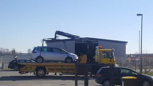

Zafira uf den "Heimweg"

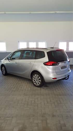

Abgemeldet & nutzlos für mich
Auch Klasse, der Verbrauch
