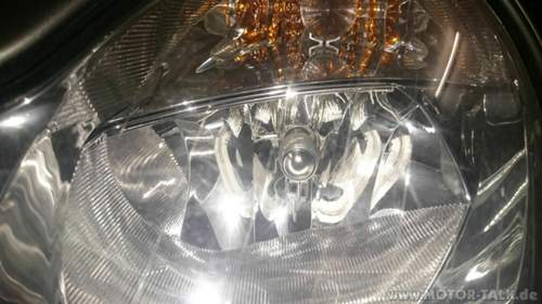

Der linke Scheinwerfer leuchtet nur 5 Meter weit. In der Suche fand ich Hinweise wie, es sei zu weit herausgeschraubt worden und nun müsse man ausbauen. Wo könnte man da am besten hingehen? Jemand einen Tipp?

Ist ein Klarglasscheinwerfer. Die Abblendbirne ist aussen. Darüber ist eine Schraube.
Mach mal bitte ein scharfes Foto vom Scheinwerfer, wo man das Leuchtmittel sieht.
Braucht nicht an sein.
Themenstarteram 5. Januar 2018 um 16:39
Hier von oben. Oder wolltest du von vorne?
Themenstarteram 5. Januar 2018 um 16:47
Von vorne
Näher ran das man das leuchtmittel sieht.
So in etwa.

Lampe ist stabförmig und blau ca 5 cm lang und 1 cm breit, kleiner als der kleine Finger eines Mannes. Spitze ist aus Metall. Fotos kommen gleich.
Wie die Funzel aussieht wissen wir. Der Rentner wollte nur wissen ob sie richtig drin sitzt, oder falsch montiert ist.

Okay. Ich habe den Stecker abgezogen, bewegen lässt sich die Lampe nicht.

@Alfred.Hinze schrieb am 5. Januar 2018 um 19:52:23 Uhr:
Kam das von jetzt auf gleich? Also war es vorher anders? Ich denke die ist falsch eingesetzt, bzw. hat sich gelöst. Es gibt einen Metallbügel, der das Leuchtmittel in der richtigen Position hält.
Wenn es von jetzt auf gleich passiert ist, denke ich sie hat sich gelöst. Versuch die Spange zu lösen und dann die Birne herauszunehmen, dann schaust du sie dir an und wenn sie geschwärzt ist, wechselst du sie aus.
Die Spange solltest du dir irgendwie anschauen können, habe natürlich kein Bild. Nur mit Fühlen ist das sehr schwer, sollte man es nicht schon einmal hinbekommen haben. Fern- und Abblendlicht sind identisch, die kannst du also gegeneinander austauschen, falls du keine neue Birne hast.
