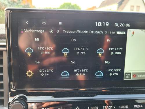

seit ein paar Tagen, ggf. auch schon seit dem letzten Update, habe jetzt das vom Dezember '22 drauf, zeigt mir das Navi tagsüber die Temperatur für die Nacht an. Das ist mir aber erst aufgefallen, als ich die 3 Tage Vorhersage angeklickt habe. Da steht die Nachttemperatur links und daneben die Höchsttemperatur. Ist das nicht normal genau anders herum? Beim Xceed meiner Eltern genau das gleiche. Ist das evtl. ein Fehler im Update?

Ich denke wir haben das gleiche Problem. Kombiinstrument zeigt 30°C und Infotainment permanent 16°C. Habe gerade ebend das Update noch einmal drüber installiert und es hat sich nichts verändert. Mir ist auch aufgefallen das selbst die KIA Connect App für meinen Standort 16°C sagt obwohl 30°C sind.

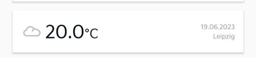

Das aktuelle Datum steht da wenn ich aktualisiere aber ebend nicht beim Wetter, siehe Screenshot. Kurios ist das jetzt 20°C 19.06 Leipzig da steht, bin gerade in Leipzig ohne ProCeed. Befinde ich mich am Wohnort dann steht da 16°C vom 19.06. also die App erkennt noch den Standort aber nimmt die Temperatur vom 19.06

Sehr putzig, bei mir genauso in der App vorhin geschaut, da standen auch 20 Grad aber der 19.6..

das gleiche: 19.06.23 20 Grad MUC }>wär mir nie aufgefallen, da ich nie drauf schaue :-)
Da scheint bei KIA was nicht zu passen, den die anderen Daten sind aktuell.
