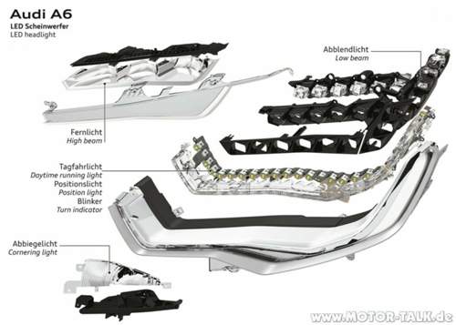

Falls es interessiert, so sind die Full-LED vom A6 aufgebaut. Vlt. demnächst auch im A4
"Auf Wunsch gibt Audi dem A6 die Scheinwerfer in Leuchtdioden-Technologie mit. Ihr weißes Licht ähnelt mit seinen etwa 5.500 Kelvin Farbtemperatur dem Tageslicht; dadurch ist es nachts für die Augen angenehmer. Die optisch markanten LED-Scheinwerfer sind wartungsfrei, langlebig und extrem energieeffizient – beim Abblendlicht etwa hat jede Einheit nur 40 Watt Energiebedarf, noch weniger als bei der Xenon plus-Technik. Lüfter und Kühlkörper temperieren die Scheinwerfer und verhindern Beschlagbildung.
Für das Abblendlicht des neuen Audi A6 sind vier 1-Chip und fünf 2-Chip-LED zuständig; sie liegen in 9 Reflektor-Linsenmodulen unterhalb des "wings". Über ihm ist das Fernlicht untergebracht, das von drei 4-Chip-LED erzeugt wird. Eine separate 4-Chip-LED generiert das Abbiegelicht.
Auch die LED-Scheinwerfer integrieren ein Allwetterlicht, bei dem mehrere elektronische und elektromechanische Komponenten zusammenspielen – Audi ersetzt bewegliche Teile durch intelligente Ansteuerung.
Das Autobahnlicht entsteht dadurch, dass Schrittmotoren ab 110 km/h Geschwindigkeit die Hell-Dunkel-Grenze des Abblendlichts anheben und den Lichtkegel so von 70 auf 120 m Reichweite verlängern. Der integrierte Fernlichtassistent schaltet selbsttätig zwischen Abblend- und Fernlicht um.
Am unteren Rand der Scheinwerfer sind das Tagfahrlicht und das Blinklicht in einem geschwungenen Streifen platziert; ein vorgeschalteter Kunststoffkörper, eine so genannte Dickwand-Optik, lässt sie homogen wirken. 24 weiße Leuchtdioden erzeugen das Tagfahrlicht. Für das Blinklicht sind blaue LED zuständig, die durch einen technischen Kunstgriff gelbes Licht abgeben.
Im Zusammenspiel mit den Xenon plus- und LED-Scheinwerfern liefert Audi die Heckleuchten in LED-Technik; ihr Lichtbild wirkt dreidimensional. Das Schlusslicht wird von 60 LED realisiert, ebenso viele Reflektoren lenken es um. Eine Streuoptik lässt es als optisch durchgängiges Band erscheinen, das einen breiten, U-förmigen Bogen zieht. Beim großflächigen Bremslicht in der Mitte der Leuchten kommen 50 rote LED zum Einsatz.
Das Blinklicht, aus 56 gelben LED zusammengesetzt, verläuft als Streifen am oberen Rand. Glühlampen erzeugen das Rückfahr- und das Nebelschlusslicht."
