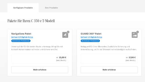

Ich habe einen Vormopf mit UMTS-Modul. Keine Ahnung, was ihr bezahlen müsst.
1. Screenshot -> das habe ich nicht abgeschlossen
2. Screenshot -> das habe ich abgeschlossen und kann nun die Vorklimatisierung steuern (mache ich nicht) und sehen, wann mein Akku voll sein wird (wichtige Funktion)
Edit: Detailansicht
