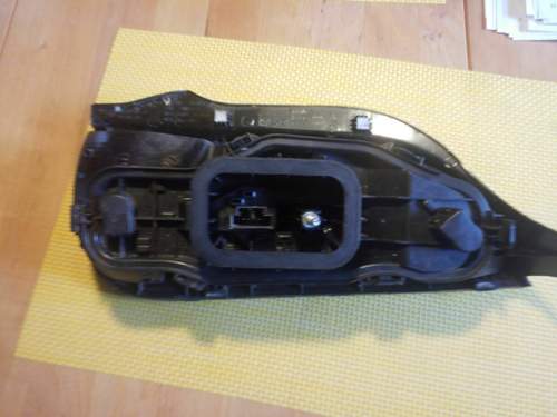

Das zu erkunden ist doch kein Problem.
In den Seiten im Kofferraum sind kleine Klappen. Öffnen, dann kommt man an eine Befestigungsschraube. Kontrollieren ob sie fest angeschraubt ist.
Nachziehen oder herausschrauben. Dann kann man die komplette Rückleuchte etwas abziehen, Zentralstecker vorsichtig abziehen, dann hat man das komplette Rücklicht in der Hand. Dieses ansehen, ob es defekt ist. Falls ja, Ersatz besorgen (Internet Teilehandel oder Autoverwerter) und einbauen.
Aus- und Einbau habe ich gerade erst gemacht. Bei Fragen melden

Also die große Befestigungsschraube ist ganz locker. Egal, in welche Richtung man sie dreht, sie wird nicht fester. Ich bin allerdings auch kein Experte...
Worauf deutet eine derartif lockere Schraube hin?

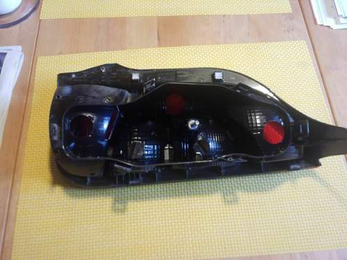

Dann nimm mal eine Taschenlampe und leuchte auf die Flügelmutter. Von Oberkante bis Ende des Metallstiftes mit dem Gewinde für die Flügelmutter ist bei mir 10mm zu sehen, aber nur 2 Gewindegänge, der Rest des Metallstiftes ist glatt, damit man die Flügelmutter besser aufsetzen kann. Nach rechts drehen ist fest, nach links demzufolge lockern. Versuche mal festzustellen, ob sich der Metallstift/Gewindestift beim Drehen der Flügelmutter mitdreht.
Falls das der Fall ist, hast du ein Problem! Dann kannst du nur versuchen mit einer Spitzzange oder Seitenschneider (möglichst kleinste Ausführung) die Gewindestange zu fixieren und die Flügelmutter zu lösen. Zum Fest ziehen/ lösen sind sehr viele Umdrehungen der Flügelmutter nötig - denke daran: nach fest kommt lose. Ich kann immer noch 1-3 Umdrehungen fester ziehen, weil das Lampengehäuse durch einen Schaumstoffstreifen von der Karosserie getrennt wird.
Probiere dieses erst mal und melde dich wieder.

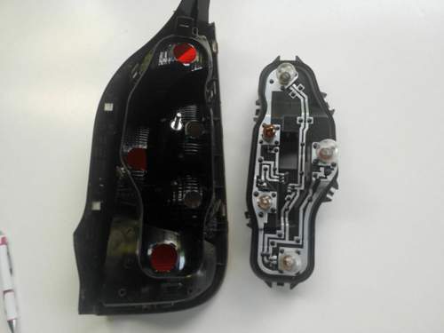

Die Gewindestange ist nur mit dem Lampenträger verbunden, das Rücklichtgehäuse dürfte auf jeden Fall weiter genutzt werden können.

Themenstarteram 21. Juni 2021 um 8:27
Also, ich war soeben in der Werkstatt. Anscheinend war die Leuchte schon mal herausgebrochen/locker, denn die Verbindung der Rückleuchte war bereits geklebt und hatte sich nun wieder gelöst.
Der nette Mann hat die Stelle nun erneut mit Kleber versehen und eingesetzt. Er meinte, je nachdem wie der neue auf den alten Kleber reagiert, kann das jetzt wieder sehr lange halten oder man benötigt dann doch eine neue Heckleuchte.
Klingt das alles soweit nachvollziehbar und kann tatsächlich nichts mit der kürzlich stattgefundenen Reparatur zu tun haben (Schaden war rechts, Rückleuchte links, aber die mussten den kompletten Kotflügel abnehmen wegen Lackieiren)?
am 21. Juni 2021 um 8:45
Wenn das schon geklebt war dann kann das so hinkommen dürfte aber nichts mit der Reparatur ansich zu tun haben.
Allerdings würde ich spätestens jetzt eine neue oder zumindest ein gebrauchte andere Lampe verbauen. Jetzt wieder zu kleben ist Tim zweiten Mal Pfusch.
Irgendwie geht das ein bisschen durcheinander. Die Rückleuchten muss man abnehmen, um die Stossstange entfernen zu können. Das wäre möglich im Zusammenhang um den Schaden zu beseitigen. Es erklärt aber nicht, warum die Rückleuchte schon mal geklebt wurde (oder ist denen das bei der Reparatur
unterlaufen und sie haben die Billiglösung gewählt)
Hast du zusehen können, wo geklebt wurde? Versuche mal beim Verwerter das defekte Teil zu bekommen um es zu ersetzen.

Nein, ich meine mich zu erinnern, dass die Leuchte tatsächlich schon mal locker gewesen ist (Auto ist Baujahr 2015 und hatte auch schon mal nach 1,5 Jahren einen defekten Taster :( ).
Von daher haben die bei der neulichen Reparatur wohl wirklich nichts falsch gemacht, wenn ich mir eure beiden Kommentare so anschaue.
Ja geklebt werden musste an der Stelle, wo man auch die Schraube hinten ansetzt, also wirklich auf der mittigen Rückseite der Leuchte.
