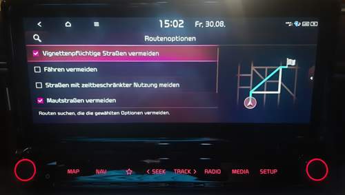

So gerade mal geschaut, neuste Update ist installiert
Setup - Navigation - Anweisungen - Routenoptionen - dann das Symbol neben der Lupe drücken - dann ist dort Mautstraßen vermeiden vorhanden
Kia Xceed 2024 mit neusten Navi Update
Auf so eine Idee muß man erst mal kommen, dass unter so einem komischen Symbol zu verstecken, siehe Fotos von den einstellbaren Routenoptionen.
Danke für die Info
20240830
@skissi schrieb am 30. August 2024 um 15:46:58 Uhr:
Danke für die Info

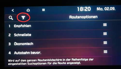

Hi!
Entweder, ich bin zu blöd, oder bei mir ist das tatsächlich anders.... Könntest du bitte so nett sein und den Screen mit dem Symbol neben der Lupe - also bevor man "Mautstraßen vermeiden" anklicken kann - auch fotografieren?
Lieben Dank, Stefan
Bitte schön
Ciao KISSI
20240902
Das gibt es bei mir nicht...
Ist das in der Navigation, also auf der Karte, oder im Setup? Über das setup komm ich nämlich auch auf die Karte.
Der Screenshot ist aus dem Setup Navigation.
Hier bei Anweisungen und dann Routenoptionen.
