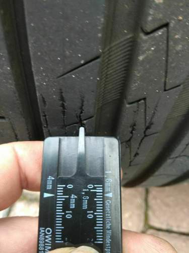

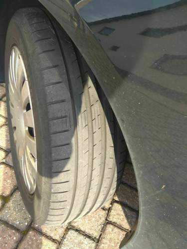

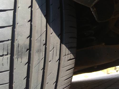

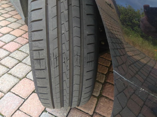

Die ersten beiden Bilder zeigen die vorderreifen und das letzte ist von hinten.
Vorne sind die Schnitte 3-4 mm tief und hinten 2-3 mm.
Alle Reifen sind betroffen.
Was könnte solche schäden an Reifen verursachen ?

Moin!
Vielleicht Vollbremsen auf scharfkantigen Untergrund?
G
am 19. Mai 2019 um 20:35
Mit blockierenden Hinterrädern?
Da die Defekte punktuell sind, sehe auch ich nur Bremsplatten als Ursache.
Ich tippe als verursachenden Untergrund auf irgendetwas metallisches. Vielleicht einen Transporter mit Riffelblech-Auffahrt o. Ä.
Man sieht ja, dass die Risse immer genau denselben Abstand haben. Schotter oder ähnliche Untergründe kommen daher nicht infrage. Muss irgendetwas künstliches sein.
Hat der Wagen Allradantrieb? Könnte eventuell auch von kurz durchdrehenden Rädern kommen.
Wobei die Risse so kurz sind, dass da eigentlich nur das blockierte Rad infrage kommt. Beim durchdrehenden Rad wäre der Schaden wahrscheinlich doch eher einmal ganz rum oder so.

Themenstarteram 20. Mai 2019 um 8:10
So, Danke für den Hinweis mit dem Bremsprüfstand.
Habe tatsächlich im letzten Monat eine neue HU machen lassen, nur bisher hatte ich bei keinem Fahrzeug solche schäden an den Reifen.
Bei der DEKRA habem sie den Prüfstand gewartet bzw überholt. Es könnte also tatsächlich genau so sein, das die Beschädigungen daher kommen.
Die Reifen kannst Du uneingeschränkt weiter nutzen.
@Gummihoeker schrieb am 20. Mai 2019 um 10:15:59 Uhr:
Ohne zu wissen wie tief die Einschnitte in den Profilblöcken sind, halte ich diese Aussage für gewagt.
am 20. Mai 2019 um 15:52
Wieso sollte da was gewagt sein?
Die 4mm Tiefe halte ich sowieso für übertrieben, aber selbst wenn es so tief wie das gesamte Profil ist, dann ist da nix schlimm dran.
Der Reifen wird davon weder instabil noch “eiert“ er.
Der TE gibt deren Tiefe mit 2 - 4 mm an.
Themenstarteram 21. Mai 2019 um 8:50
@gromi schrieb am 20. Mai 2019 um 17:52:44 Uhr:
Also übertrieben ist das Maß sicherlich nicht.
Auf dem Bild ist gut zuerkennen das das Profil löchrige wird.
Ausserdem sind die Reifen wesendlich lauter als früher was aber aber wohl auf die Beschädigungen zurückzuführen ist.
