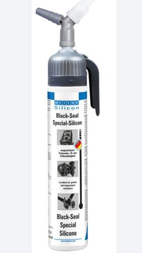

Ich verwende sowohl beruflich als auch privat ausschließlich Dirko HT oder Weico Black Seal. Wenn ich zum Beispiel Automatikgetriebeölwechsel mache und die Ölwanne abdichte , gibt es selbst bei sofortigem Einfüllen des Öls keine Probleme. Habe das jetzt schon einige Male ausprobiert und bei der nächsten Demontage die Dichtflächen und die Dichtnaht/Materialverteilung begutachtet. Selbst wenn sich dort bei zu viel Dichtmittel eine Wulst nach innen wegdrückt ,landet das nicht im Öl sondern bleibt haften. Das gleiche gilt natürlich für Ventildeckel Steuerkettendeckel etc. Zumindest für diese beiden Produkte kann ich also meine absolute Empfehlung aussprechen , nicht umsonst verwenden wir das auch im Industriebereich - es gibt faktisch nichts was man damit nicht dicht bekommt. ( ausdrücklich abraten !! tu ich von Hylomar in Verbindung mit ölhaltiger Umgebung >das Zeug wird nicht umsonst auch "HyloMurks"genannt)
