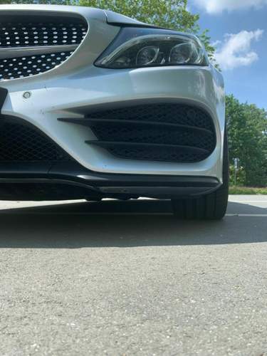

Wie schimpft sich dieses Teil?
Wie schimpft sich dieses Bauteil genau, bzw. wie kann man dieses entfernen/austauschen?
Muss die komplette Front dafür demontiert werden?
Bitte um Hilfe!!!
Dankeschön!

Lufteinlass / Lufteinlassgitter
ist zwar vom C63, ändert aber nichts an der Namensgebung
https://hirschvogel-autoteile.de/...c-klasse-205-nachruestung.html?...
Muss die komplette Front dafür vorher demontiert werden, wenn ich an das Lufteinlassgitter kommen will?
Möglicherweise kommst Du dran wenn nur der Radkasten ausgebaut wird. Unterboden v. muss auch weg. Sind aber nur 4-5 Schrauben, dann kann man den aushängen. Von Oben nicht machbar. Gruß Bw

Frage deshalb, weil ich bei „Ali“ das Gitter im MoPf-Look entdeckt habe und ich die Klingen in der Blende echt aufwertend finde!
Würd die gerne an mein Vor-MoPf haben, aber nur dann, wenn sich der Aufwand dazu in Grenzen hält!
Anbei nen Foto dieses Gitters
kenne die Aktuellen Gegebenheiten bei der C-Klasse nicht, aber könnte mir vorstellen das dafür der Unterfahrschutz demontiert werden muss.
Die Lüfteinlässe werden mit hoher Wahrscheinlichkeit nur geklickt sein, schwer vorstellbar das sich dorthin eine Schraube verirrt hat.
Habe mir die Einlässe jetzt erstmal bestellt... werd dann mal schauen, wenn sie mir zugestellt wurden, wie die Qualität der Teile ist.... und dann berichten!
Vielleicht hab ich ja auch den ein- oder anderen mit „infiziert“, der diese Blenden auch haben mag!?
Gerne würd ich euch dann per PN das Angebot zusenden!
Und.... vielleicht findet sich hier ja auch jemand, der mir 100% den Aufwand für die Montage nennen kann?
Geh doch einfach vom schlechtesten Fall aus. Dann ist es so wie von mir beschrieben. Ohne die Radkästen auszubauen kommst Du eh nicht an die Teile. Der Unterboden ist in 2 Min abgebaut. Heb ihn hoch oder fahr auf Böcke damit Du von unten arbeiten kannst. Auch das Spoilerschwert kann man mit wenigen Handgriffen von unten lösen. Vorsichtig zu Werke gehen damit keine Steckverbindungen zerstört werden, oder Rep. Satz vorher besorgen. Ist alles keine Heckserei. Gruß Bw

Die Stoßstange sollte für diesen Umbau abgebaut werden, da die Blenden sehr staff eingeklippst und zum Teil mit anderen Führungen vernietet sind.
Zum Stoßstangen Abbau empfiehlt sich eine Hebebühne, man Muss zuerst den hinteren Unterfahrschutz vom Motor ausbauen damit der vordere ausgebaut werden kann, um an 2 versteckte Schrauben zu gelangen. Ansonsten ist die Demontage kein Hexenwerk.

Wenn ich mir dieses Video ab etwa Minute 10:00 anschaue, so denke ich, dass man doch mit der Demontage der inneren Radlauf-Verkleidungen an die Blenden kommt?
Hat hier einer das Know-how, ob das tatsächlich reicht?
