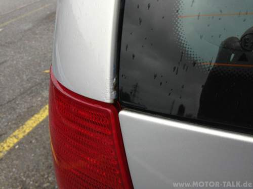

hallo zusammen,
ich habe die möglichkeit einen golf 4 variant zu kaufen, allerdings hat der schon einige roststellen. :/
da ich mich bei diesem thema nicht auskenne wollte ich hier mal in die runde fragen, ob sich diese roststellen reparieren lassen bzw. welche teile man gleich komplett tauschen sollte.
und - falls ihr so was wissen solltet - was die reparatur in etwa kosten wird.

Auf jeden Fall sind sie nicht schön und wären zumindest an den Radläufen vorn und hinten vermeidbar gewesen.
Falls Du kaufst, solltest Du vorn dort gründlich reinigen, entrosten, lackieren und versiegeln (siehe Bild) und auch hinten die Radhausschale mal demontieren und schauen, wie die Restsubstanz aussieht, entrosten und versiegeln. Notfalls muss hinten ggf. geschweißt werden, wenn man es vernünftig und dauerhaft machen will, aber das sieht man erst nach Demontage der Kunststoffverkleidung.
Kommt halt darauf an, wie lange Du das Auto noch fahren willst und in welchem optischen Zustand.
Den Rost vorn bekommt man vermutlich noch zum Stehen, aber dann sieht es mit Eigenmitteln natürlich nicht so aus wie neu.
Der Steinschlag auf der Haube vorn ist leicht selbst zu entrosten (Reißnadel, feiner Schraubenzieher etc., mit Zinkspray grundieren und dann orig. Lack auftragen, beides mit feinem Haarpinsel aus dem Schreibwarenhandel).
Ggf. kommt man damit auch noch hin, wenn man sich der Stelle zwischen Radlauf und Stoßstange annimmt, sofern der Rost noch nicht weit dazwischen gekrochen ist, dann muss man den Stoßfänger abnehmen, sonst macht das wenig Sinn.
Problematisch ist der Rost an der HK, da man dort nicht dahin kommt, wo er beginnt, nämlich unter der Scheibe (geklebt).
Da wird eigenes oder fremdes Eingreifen nur kurzfristige, oberflächliche Retusche bleiben, solange man nicht die Scheibe raus- und eine gründliche Revision vornimmt, was eher keine DIY-/Laienarbeit ist.
Ist aber alles eine Frage Deines eigenen Anspruches an Langlebigkeit und vor allem Optik (der Eigen-Reparatur).
Vorn kann man notfalls die Kotflügel tauschen, sollte aber auf jeden Fall ggf. vorhandenen Rostbefall am Schweller, der Schwellerstirn und der A-Säule zum Stehen bringen.
Schade, dass der Vorbesitzer diesen Stellen keine Aufmerksamkeit gewidmet hat.

Falls die Laufleistung wirklich stimmen sollte, wurde da bereits mal der Zahnriemen gewechselt, oder ist der mittlerweile 15 Jahre alt?
Weiterhin sind einige Roststellen nur mit großen Aufwand dauerhaft und fachgerecht zu beheben.
Ich persönlich würde von einem Erwerb absehen, nicht das sich das denn als Fass ohne Boden entpuppt. Da möchte man gar nicht Unterboden und Motorraum sehen, wenn außen bereits solche Korrosionsschäden vorhanden sind.
Lieber das 750 Euro Reparaturbudget auf die Kaufsumme packen und was gescheiteres suchen.

An unserem grünmetallicfarbenen Golf Variant TDI, Motor AJM (1,9-l-PD-TDI mit 85 kW), EZ 03/00, z. Zt. 323.000 km, zeigt sich leider ein ähnliches Rostbild.
Ich habe mir das schon mal näher angesehen und festgestellt, dass das nur die Spitze des Eisbergs ist. :eek: Denn speziell am hinteren unteren Ende des Kotflügels liegen einige Bleche aufeinander, zwischen denen sich im Normalfall schon die "braune Pest" ausgebreitet hat.
So ist an unserem Golf eine Lasche, an der der Kunststoff-Innenkotflügel hinten unten befestigt wird, schon abgegammelt und auf der Stirnseite des Türschwellers, dort wo zwischen Innenkotflügel und A-Säule meist ein größeres und meist feuchtes Dreck- und Laubnest sitzt, hat der Rost schon den hellen und zähen Kunststoff-Steinschlagschutz unterwandert.
Zudem ist an den oberen Punkten der Radausschnitte der Rost, der durch die Scheuerbewegung des dort sitzenden Schaustoffklotzes innen im Kotflügel entstanden ist, schon auf die Außenseite gewandert und die Ecken der Heckklappe rosten, ausgehend von der Scheibe, auch.
Ich werde mit der Kiste bald mal zu einem Karosseriebetrieb fahren, verspreche mir aber davon nicht viel. Ich schätze, dass 2 neue (gebrauchte) Kotflügel sowie Rostbekämpfung und konservierende Maßnahmen an der A-Säule den Zeitwert des Fahrzeugs (geschätzt 800 - 1.200 €) übersteigen, selbst wenn die spätere Optik vollkommen egal ist. :(
