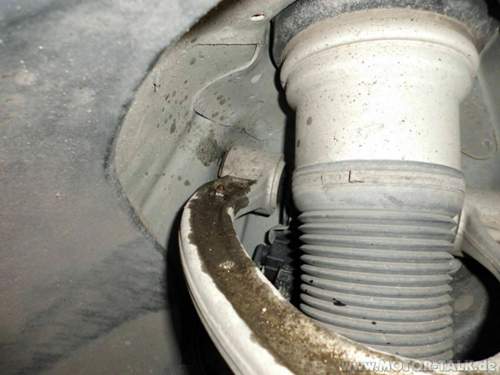

Hallo ihr lieben,
Ich bin auf der Suche nach der Frage wie mein W220 tiefergelegt wurde. Wurde wohl schon vor 2 Besitzern gemacht - da es der Vorbesitzer leider auch nicht weiß. Da mir der Wagen einen tick zu tief ist, würde ich das gerne rückgängig machen.
Ich habe mich auf die Suche gemacht:
-Koppelstangen sind es schonmal nicht.
-Steuergerät der Airmatic wurde im zuge eines Airmaticfehlers ausgetasucht (ich denke somit sollte die Tieferlegung per Stardiagnose gelöscht worden sein oder?)
Was gibt es noch für möglichkeiten? Wo könnte ich ansetzen?
Grüße und Danke
Themenstarteram 15. August 2016 um 19:08
Das Rätsel hat sich gelöst... Es waren die Sensoren vorne an denen rumgebastelt wurde. Bei genauem hinschauen ist mir aufgefallen das nur eine Schraube den Sensor hält, der Sensor war etwas versetzt mit einer Schraube festgeschraubt. Pfusch. Echt tragisch, bin froh es endlich rausgefunden zu haben. Hinten war der verstellbare bereich einfach auf minimum gestellt.
Problem gelöst - vielen dank an alle!

Moin,
eventuell wurde er durch die "beliebten" U-Scheiben an den vorderen Höhensensoren tiefergelegt.
Schau mal nach, normalerweise kommen da keine Unterlagscheiben hin.....
Grüße,
Jürgen W. aus P. :cool:

Naja, keine Panik, das ist ne relative einfache und vor allem Dingen preisgünstige Möglichkeit seinen W220 mit Airmatik ein, zwei Zentimeter tieferzulegen. Und vor allen Dingen ist es genauso schnell zurückgerüstet.
Normalerweise ist zwischen dem Höhensensor und dem oberen Querlenker eben keine Unterlagscheibe.
Der Höhensensor ist von oben mit einer selbstsichernden M5er oder M6er Mutter gesichert.
Wenn man nun zwischen Querlenker und Höhensensor 1-3 U-Scheiben verbaut, erreicht man eine moderate Tieferlegung von 1-2 Zentimeter, je nach Anzahl und Dicke der U-Scheiben.......
Ich hatte das auch schon praktiziert.....bis ich die Tieferlegung per Stardiagnose machen ließ....
Grüße,

Mhh! Wo könnte denn die Box / das Modul noch eingebaut sein? Ich mach morgen mal ein Bild von meinem Niveausensor - evtl. erkennt ihr ja was!

Da kann ich mit 2 Bildchen dienen....
Vor der Tieferlegung per U-Scheiben war der Wert etwa 70cm, danach 68,5 cm.
Wie gesagt sehr dezent, aber dennoch im Gesamtbild sichtbar.
Per StarDiagnose ist noch mehr machbar....naja, wer´s mag..., muss aber nicht sein.

Ich hoffe ich komme morgen mal dazu den Wagen aufzubocken und ein Foto vom Sensor/Gestänge zu machen. Evtl erkennt ihr ja was. Weiß jemand was das in der Benz Niederlassung kosten würde, den Wagen auf normal Niveau einstellen zu lassen? Bzw. können das überhaupt alle Benz Niederlassungen?
