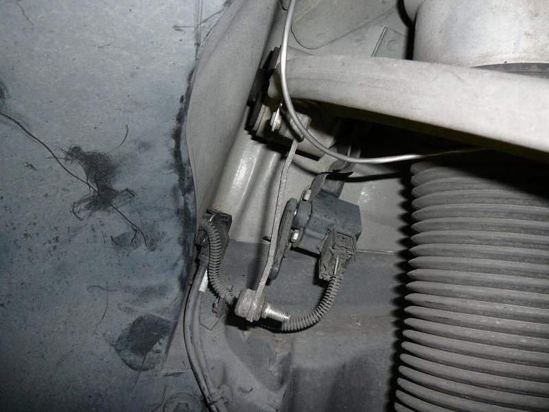

Hallo ihr lieben,
Ich bin auf der Suche nach der Frage wie mein W220 tiefergelegt wurde. Wurde wohl schon vor 2 Besitzern gemacht - da es der Vorbesitzer leider auch nicht weiß. Da mir der Wagen einen tick zu tief ist, würde ich das gerne rückgängig machen.
Ich habe mich auf die Suche gemacht:
-Koppelstangen sind es schonmal nicht.
-Steuergerät der Airmatic wurde im zuge eines Airmaticfehlers ausgetasucht (ich denke somit sollte die Tieferlegung per Stardiagnose gelöscht worden sein oder?)
Was gibt es noch für möglichkeiten? Wo könnte ich ansetzen?
Grüße und Danke
Das Rätsel hat sich gelöst... Es waren die Sensoren vorne an denen rumgebastelt wurde. Bei genauem hinschauen ist mir aufgefallen das nur eine Schraube den Sensor hält, der Sensor war etwas versetzt mit einer Schraube festgeschraubt. Pfusch. Echt tragisch, bin froh es endlich rausgefunden zu haben. Hinten war der verstellbare bereich einfach auf minimum gestellt.
Problem gelöst - vielen dank an alle!
37 Antworten
Moin,
eventuell wurde er durch die "beliebten" U-Scheiben an den vorderen Höhensensoren tiefergelegt.
Schau mal nach, normalerweise kommen da keine Unterlagscheiben hin.....
Grüße,
Jürgen W. aus P.

Naja, keine Panik, das ist ne relative einfache und vor allem Dingen preisgünstige Möglichkeit seinen W220 mit Airmatik ein, zwei Zentimeter tieferzulegen. Und vor allen Dingen ist es genauso schnell zurückgerüstet.
Normalerweise ist zwischen dem Höhensensor und dem oberen Querlenker eben keine Unterlagscheibe.
Der Höhensensor ist von oben mit einer selbstsichernden M5er oder M6er Mutter gesichert.
Wenn man nun zwischen Querlenker und Höhensensor 1-3 U-Scheiben verbaut, erreicht man eine moderate Tieferlegung von 1-2 Zentimeter, je nach Anzahl und Dicke der U-Scheiben.......

Hab eben mal geschaut, U-Scheiben wurden nicht verbaut. Sensormäßig sieht alles Original aus.
Kann jemand meine vermutung Bestätigen, dass die Tieferlegung per Stardiagnose im Airmatic Steuergerät gespeichert wird? Oder evtl. im "Haupt-Steuergerät" oder sowas? Der Wagen wurde auch nicht dezent tiefergelegt, der liegt wirklich schon extrem tief, möchte ihn ein paar cm höher holen. Weiß nur nicht wie :-))

Mhh! Wo könnte denn die Box / das Modul noch eingebaut sein? Ich mach morgen mal ein Bild von meinem Niveausensor - evtl. erkennt ihr ja was!
Grüße & Danke!
Ja, Bilder (natürlich auch vom gesamten Fahrzeug) wären so langsam interessant....
