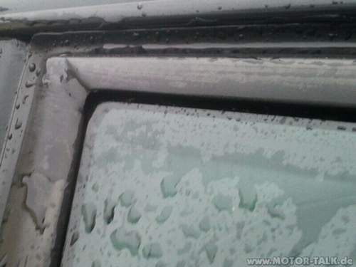

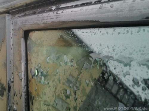

Aloha.
Inzwischen ein paar Runden mit meinem 95er A4 gedreht. An sich gut gedämmt das Teil, der Motor brummt schön vor sich hin. Angenehm. Aber wehe ich bin mal flotter unterwegs. Ab so 130 - 140 wirds extrem laut. Zu den dann sehr lauten Windgeräuschen kommt dann auch noch ein grässliches Pfeifen aus höhe der B-Säule. Brrr... Find das irgendwie eines Audis unwürdig.
Bin vorhin mal ums Auto geschlichen aber bis auf die abstehende Zierleisten auf der Fahrerseite keine großen Auffälligkeiten festgestellt die dafür verantwortlich sein könnten. Ist es vielleicht das Schiebedach? Aber auch da seh ich an den Dichtungen keine Auffälligkeiten. Komisches Ding. Fenster sind an sich auch komplett oben.

Es kommt häufig vor das Windgeräusche jenseits der 140 km/h vorkommen.
Lösung ist: Die Schrauben von den Scharnieren lösen und ca 2-3mm dicke Unterlegscheiben zwischen Schrauben und Scharnier montieren -> Wieder alles festziehen und ihr werdet sehen das nicht nur die Windgeräusche weg sind, sondern sich die Tür auch äußerst leicht öffnen und schließen lässt !

Servus,
kukst Du hier
http://der-b5.de/Macken.html#Windger.C3.A4usche
Grüßle
Ria

(Nachtrag: Und DIE Windgeräusche hör ich auch mit Musik. Mein Beifahrer am letzten Wochenende ist kein Kind von traurigkeit und wenn der mich schon bittet langsamer zu fahren weils auf der Beifahrerseite kaum auszuhalten war will das was heissen. ;) )
Spiegel überprüft?
