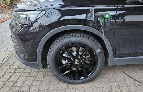

So sieht es mit den Originalen 18" aus.
Super , Danke für die Bilder .
Irgendwie finde ich, dass diese Felgen nicht wirklich zum Tiguan passen. Sie sind nicht schlecht, aber von teuren Original-Felgen erwarte ich mir mehr tbh.
