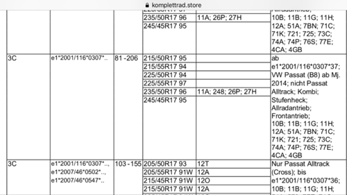

Wollte mal fragen welche Größe an Winterräder man beim Passat B8 2.0TDI fahren kann?
Mfg
22 Antworten
Kommt auf deine Motorisierung an, ab frühestens 16 Zoll, nach ob je nach Optik geschmack bis mindestens 19 Zoll möglich.
Ab Werk:
215/65-16
215/55-17
235/45/18
Felgen aus dem freien Handel bieten über ABE teilweise noch andere Dimensionen an.
Bei 17 Zoll sind die 225/50-17 eine durchaus interessante Alternative.

Danke für deine Antwort.
Habe den 2.0 tdi mit 150 ps R line.
Würde am liebsten 18 zoll fahren wie die Sommerreifen. Wegen der Optik beim R line.
Weiß nicht ob 17 zoll komisch aussieht.
Mfg
Optik musst du entscheiden, technisch sind bei 150ps die 16 Zoll möglich.

Wenn du nicht 1000€ ausgeben willst nimm 17er mit 225/50 wie BiTDI es rät. Passt ganz gut auch zum rliner. 55er Gummi sieht wulstiger aus!
Auch die 225/50 bieten mehr reifenauswahl
= Preisvorteil

Siehe dazu den Anhang.
@fdohmen schrieb am 19. August 2018 um 13:53:35 Uhr:
Leider ist das Paket 67 nicht enthalten.
Gruß, HUK

am 20. August 2018 um 11:42
Ist zwar etwas off-Topic hier. Ich meine bei mir in den Papieren steht als Reifenpaket die Endnummer 66. Das finde ich oben in der Datei gar nicht. Eingetragen im COC ist nur die Reifengröße 215/55/17.
Habe einen BiTDI aus 12/2016. Dann dürfte ich die original 18 Zoll VW-Felgen auch nicht fahren ohne Einzelabnahme beim TÜV.
Ist das richtig?
Guck auf der 2 Seite oder unten bei Bemerkung, da sind auch 18 und 19 Zoll drin.
