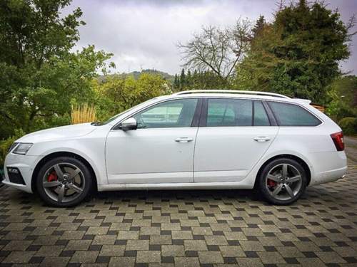

ich brauche noch Winterräder und möchte mir die Borbet T1 7x17 ET48 5x112 in Metal Grey kaufen.
Die Felge gibt es mit ET 40 und ET 48.
Die original Gemini hat eine ET von 51.
Ich tendiere zu den ET40 oder stehen die zu weit raus?
Lt. ABE können beide gefahren werden.
Welche würdet Ihr fahren oder fahrt ihr (ET)?

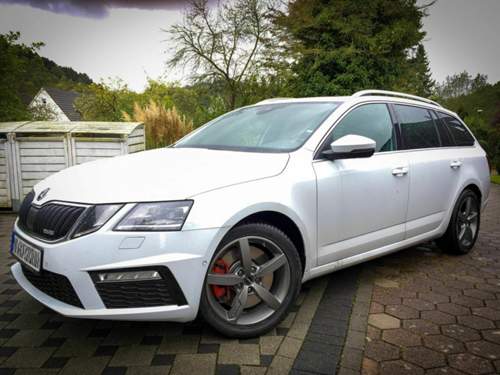

Themenstarteram 6. Oktober 2017 um 12:52
So: hier sind die neuen Schuhe :).
Die Reifen sind angenehm leise. Mehr kann ich darüber natürlich noch nicht sagen.
Gekauft habe ich sie über reilando.de für 680€ incl. Radschrauben und Lieferung.
Samstag bestellt und gestern geliefert. Also alles bestens. Nur das Original Gutachten fehlt noch, wird aber nachgereicht.
