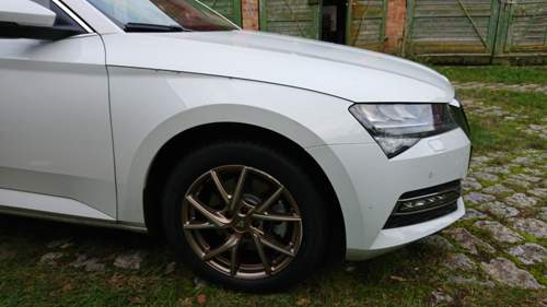

Ich habe jetzt 4 Winterräder mit Alufelgen von Alutec fertig montiert mit Michelin Alpin A6 für 1293 Euro abzüglich 60 Euro Michelin Prämie gekauft. Die 17 Zoll Felge trägt 750 kg, passt auf den Superb ohne Zentrierring und mit den serienmäßigen Skoda Radschrauben. Dank ABE braucht es auch keine Abnahme. Und Schneeketten bis 10 mm sind erlaubt.
Die Felge ist frontpoliert, Farbe Rentnergold, gibt es aber auch in anderen Farben.
Nur mal als Anregung.
Hier ein Bild
