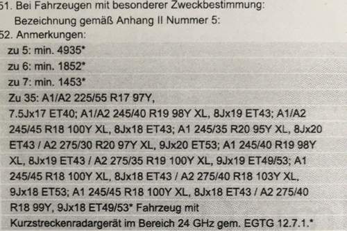

Bei einem 220d 4matic braucht man 18 Zöller. Steht eigentlich alles in den Listen von Mercedes, z. B. steht dort beim 220d 4matic für die 17-Zöller:
"4. Nicht zulässig in Verbindung mit einem der folgenden SA-Code:
- 459 (Sportfahrwerk),
- U29 (Sportbremse),
- P31 (AMG Line Exterieur)"
Hi!
Genau vor dieser Frage stehe ich auch schon seit ein paar Tagen.
Laut den COC Papieren dürfte ich mit meinen sogar 17“ fahren. Mein Händler meinte gestern, er hätte auch mit einem Kollegen geguckt und auch zum 17“ Entschluss gekommen, ich kann aber irgendwie den Papieren und meinen Verkäufer nicht glauben weil hier alle immer sagen Minimum 18“.
Der große ReifenHändler im Internet spuckt mir ein paar reifen aus jedoch fasst alle ohne Luftdruck-Sensor, den ich auch später dort nicht dazu nehmen kann. Normal dürften ohne ja gar keine reifen „passen“.
Hab einen E220d 4Matic T mit AMG Exterieur.
Anbei ein Foto der Papiere:
.jpg
