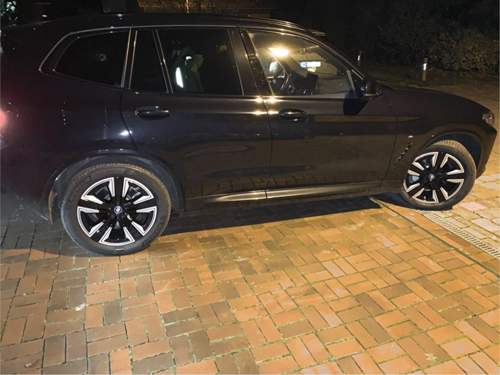

Dann würde ich entweder ummontieren oder Aerdodynamikfelgen wie die Fondmetal e-joule nehmen.
Mit 20" fährt sich das Auto jedenfalls besser als mit 19".
Bei mir gab's damals die BMW Winterräder als Supersonderangebot dazu.
Die Räder gehen mir auf die Nerven, weil das Auto damit bei ungünstigen Windverhältnissen dermaßen zu saufen anfängt.
Bisschen gegen den Sturm und man hat 30 kWh auf der Uhr.
Das ist mit den Sommermrädern überhaupt noch nie passiert und damit war ich auch schon bei jedem Sauwetter unterwegs. Offenbar macht die Aerodynamik der Räder extrem viel aus.
Fährst Du die Original BMW 19-Zöller oder ein anderes Modell?
Ich hab die Original 19-Zoll Felgen drauf; klar, im Winter geht der Verbrauch hoch, aber nicht so radikal wie Du es beschreibst, ca +10%. In wie weit das von den Felgen verursacht wird, kann ich nicht sagen. Tendenziell eher Temperatur-abhängig und marginal Felge/Rollwiderstand.
Ja, die original BMW 19 Zöller mit Michelin Bereifung.
10% ungefähr steigt der Verbrauch wegen des höheren Rollwiderstands der Winterreifen.
Um fiese Verbrauchsausreißer zu haben, braucht man stürmischen Wind, vermutlich von schräg vorne.
Ich bin auch mit den Sommerrädern schon bei Sturm herumgefahren, dass es Bäume entwurzelt hat.
Da steigt der Verbrauch natürlich auch, aber vielleicht von 19 auf 23 kWh und nicht auf 30.
Grüße!
Mit oder ohne die Aero-Einleger bie den 19-Zoll BMW-Felgen?
