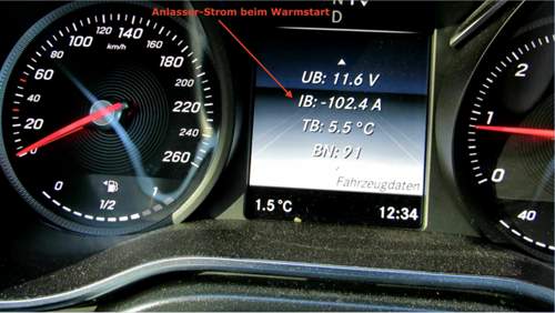

ich habe den Verdacht das die AGM Batterie in meiner V-Klasse nicht so richtig vollgeladen wird.
Die Standheizung schaltet sich sehr früh ab.
Die Leerlaufspannung wenn man das Auto nach einer mehrstündigen Fahrt misst, liegt diese bei etwa 12,55 V (nach etwa 1-2 Stunden Stillstand). Wo doch zuletzt der Ladestrom bei von nur noch 1 A lag und die Batterie nicht groß weiter geladen wurde.
Diese 12,55 Volt würde bedeuten die Batterie ist nur zu 75% geladen ist.
Wenn ich mir die Spannungen anschaue mit der die Batterie geladen wird, dann sind sie bei mir immer so um die 14,5 +-0,2 Volt und das unabhängig von der Batterietemperatur ob jetzt 4,5 °C oder 19,5 °
Der Hersteller Varta gibt zum Beispiel an
Die Ladespannung darf 14,8V (@ 25 °C) nicht übersteigen.
Bitte beachten Sie: Die angegeben Werte sind angegeben für eine Umgebungsspannung von 25 °C. Für das Laden bei abweichendenTemperaturen ist eine Temperaturkompensation von -24mV / °C einzurechnen!
Da immer in der Anzeige der V-Klasse (oder mit Voltmeter an der Batterie), die in etwa gleiche Ladespannung angezeigt wird egal ob es 4 °C oder z.B 19 °C Batterietemperatur vorherrschen,gehe ich davon aus das hier kein Temperaturausgleich stattfindet.
Oder hat jemand von euch schon mal deutlich höhere Werte gesehen als die 14,5-14,8 V bei sehr niedrigen Temperaturen wo ja dann eine größere Temperaturkompensation erfolgen müsste.
Habe einen V250 4matic mit großer Lichtmaschine.
Wenn ich jetzt mit der optimalen Ladespannung von 14,8 V bei 25 °C ausgehe, müsste zum optimalen laden mit einer Spannung von 14,5 V, die von der V-Klasse geliefert wird eine Batterietemperatur von 37,5 ° C vorhanden sein. (14,5 V-14,8V) / -0.024 V /°C +25 °C = 37,5°C
Dies ist eher in Spanien im Sommer der Fall als in Deutschland im Winter, wo es bei einer Außentemperatur von -5°C einige Stunden Fahrt braucht um die Batterie auf 10 -15°C zu bringen und somit höhere Spannungswerte notwendig wären um sie optimal zu laden.
Wo ich neulich in der Werkstatt war wurde die Batterie auch extra ausgebaut um sie im warmen zu laden.
Danach hatte ich dann auch mal höhere Leerlaufspannungen gemessen und die Standheizung lief dann ein paar Tage ohne Probleme
Wie sind eure Erfahrungen mit der Ladespannung und Leerlaufspannung / Ladezustand der Batterie ???

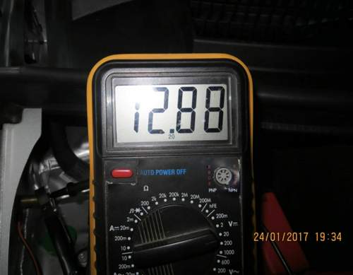

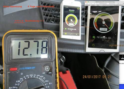

Um das Messen durch das geschlossene Garagentor zu vereinfachen habe, ich dieses Gerät "dranngefummelt" und ohne Ladegerät nach 100 km und einen halben Tag Wartezeit diese Werte gemessen:

@Pahul schrieb am 22. Januar 2017 um 12:00:37 Uhr:
Ich habe genau das gleiche Gerätinstalliert, nur direkt an die Batterie im Innenraum eingebaut. Denke so ist die Reichweite des Bluetooth auch etwas größer. So kann man schön die Leerlaufspannung messen ohne durch das öffnen der Türen zusätzliche Verbraucher einzuschalten und das Messergebnis Leerlaufspannung zu verfälschen.
Habe so um die 12,5-12,6 Volt als Leerlaufspannung das würde ja auch deinem Bild beim Start der Standheizung entsprechen. Dies würde auch so etwa 75% Ladung entsprechen. Die Spannungen die bei Dir über den 12,8 V liegen müssen direkt nach dem abstellen des Motors gemessen oder abklemmen des Ladegerätes gemessen worden sein oder ???. Denn bei 12,8 Volt ist 100% Ladezustand bei einer AGM Batterie erreicht, was ich bei meinem Audi der auch eine Standheizung hat schon mal gemessen habe.

Die Reichweite liegt bei mir wenn es im Innenraum an die Batterie angeschlossen ist so bei etwa 5-7 m.
Schaue mal nach http://www.battery-guard.net/
Läuft bei mir auf dem IPhone und Android ohne Probleme.
Kaufen kannst Du es bei Conrad, eBay, Amazon usw. schau einfach nach Battery guard oder Batterieüberwachung. Kostet so um die 30 €
