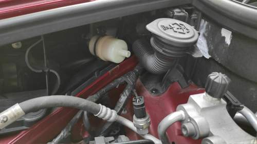

Hallo, ich habe bei meinem E70 40d LCI, den ich kürzlich erworben habe, ein Problem mit dem Wischwasser.
Der Heckwischer geht und es wird Wasser gespritzt, die Pumpe ist gut hörbar. Auch die Scheinwerfer Reinigung geht grundsätzlich. Nur bei der Frontscheibenreinigung macht die Pumpe keinen Mucks.. der Scheibenwischer geht aber.
Kann mir jemand sagen, ob der X5 2 oder 3 Pumpen hat?
Des weiteren habe ich einen seltsamen Filter am Waschwassertank gefunden (siehe Bild). Kann vielleicht jemand sich vorstellen, was es damit auf sich hat?
Vielen Dank für eure Hilfe.

Mußte mal evtl.die Schlauchführung zur Frontscheibe hin Kontrollieren,bei mir 4.8i 3/07 waren lauter Brüche drin.Direkt unter der Haube an den Spritzmodulen: )))
Sicherung der Wischwasserpumpe/Frontscheibe mal gecheckt?
Meinst Du den Filter der auf deinem Foto zu sehen ist ?
Also ich hab so einen nicht!!Lediglich so ein Sieb im Wischwasserbehälter oben drin,als Einsatz , herausnehmbar..
Bestimmt jemand selbst da reingefummelt evtl ist durch den Filterquerschnitt nun die Pumpe zerwürgt?!
Gruß Axel
Ach ja,Pumpen hat der sicher 3, je Frontscheinwerfer eine,erst Sichtbar bei Radkasten Ausbau...die Pumpe für die Scheibe ist ja hörbar also Schlauchwechsel zwischen den Sprühen und evtl.noch weiter...einer sprüht Mal und du schaust bei offener Haube wo es kleckert...ne4te Pumpe für die Heckscheibe kann ich mir auch noch vorstellen,ist immer gut Baujahr und Km zu benennen meiner hat gut 225000 runter..

Der X5 hat 3 Wischwasser-Pumpen, alle am/im Wischwasserbehälter verbaut:
https://www.leebmann24.de/.../?...
(Achtung: auf die "Verbaumenge" achten, einer der Pumpentypen hat "Verbaumenge=2").
Das Problem mit der nur eingeschränkt oder garnicht funktionierenden Frontscheiben-Wischwasser-Benetzung tritt häufiger auf (wurde hier im Forum schon behandelt, bitte selbst suchen).
Häufig liegt es an einem zugeschleimten Pumpensieb (direkt an der Pumpe verbaut, gibt
es einzeln), evtl. mit deshalb gestorbener Pumpe:
Bei meinem 4.8i kommt auch kaum etwas aus den Frontdüsen raus, man hört
die Pumpe aber deutlich. Allerdings muss ich sie bis zu 30 Sekunden oder noch
länger einschalten (mit erhöhter Ablebewahrscheinlichkeit).
Komischerweise ist die Spritzkraft der Heckwischpumpe und
der Scheinwerferpumpe kaum eingeschränkt. Ich hätte erwartet, dass alle Siebe gleich
stark zugeschleimt sein müssten. Aber das deckt sich wohl mit diversen Berichten
hier im Forum.
Schlechte Nachricht für den Fall von Pumpentausch oder Siebtausch: dafür muss
der rechte Kotflügel ausgebaut werden (Beschreibung mit Bildern findet sich
ebenfalls hier im Forum). Ich schiebe diese Bastelei schon seit einiger Zeit vor mir her...

Themenstarteram 13. Juli 2021 um 18:18
Danke schon Mal für die Antworten. Die Pumpe ist nicht hörbar, daher habe ich diese auch in Verdacht.. ist diese exklusiv abgesichert? Wenn ja, wo sitzt denn die Sicherung?
Ich hab kleine Hände, und bin auch nicht ungeschickt, ich denke aber die Radhaus Verkleidung muss trotzdem ab, oder?
Ha radhausschale muss raus. Und dann kommst auch zu den pumpen. Ich hab mit meinen Händen alle ausbauen können. Also machbar ist es ohne weiteres. Sind auch nur reingesteckt. Welche Pumpe es ist kannst ja ermitteln in dem du die Hand drauf legst und jemand soll alle testen. Die was nix macht is deine vordere wischwasserpumpe. Glaube aber das es die vordeste ist.
Axel du weißt doch selbst nicht was du redest :)
es gibt 3 Pumpen , wobei ich nur zwei gesehen habe .. jedenfalls Heckwischer hängt an einer separaten Pumpe, war bei mir vor paar Wochen defekt .
Radkasten ab , Kotflügel an der Türe und unten Lösen dann hast du Platz .
Diesen komischen "Filter" habe ich auch . ist evtl eine Entlüftung ?
