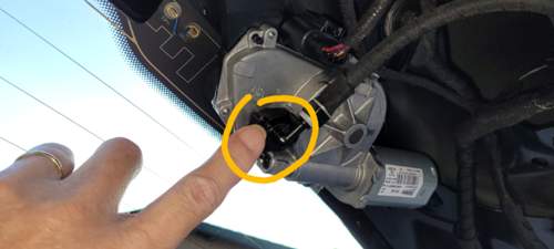

nachdem ich die Verkleidung abgemacht habe (vielen Dank für die Hilfe!), bin ich mir unsicher, ob das Verbindungsstück der Schläuche oder der Ausgang der Pumpe undicht ist. (Siehe Bild).
Wo kann ich denn das Verbindungsstück zB kaufen? Die Teilenummer bringt mich nur zu gebrauchten...

Bei mir war der Auslass des wischwassermotors undicht! Den musste ich wechseln und dann hat es gepasst

habe auch erst den Heckwischermotor an meinem B9 ausgetauscht, wegen dem gleichen Problem.
Da wird im Motor innen die Wischwasserleitung undicht durch Korrosion.
Ist leider ein bekanntes Problem im VAG Konzern... ;-((
Reparatur (abdichten) vom Heckwischermotor ist nicht möglich.
Habe einen Valeo Heckwischermotor eingebaut. Ist der gleiche Hersteller wie original bloß ohne Audi Zeichen.
Dann noch eine neue Spritzdüse für hinten, kostet beim Freundlichen 2,-€
T.Nr: 8W9955985
Heckwischermotor T.Nr: Valeo 582655
Kostet derzeit 87,-€
Wer schnell ist, bekommt noch einen zu diesem Kurs ;-))

Beim ersten Ausbau ist uns diese Dichtung (deutlich deformiert) aus dem Schlauch (siehe Markierung) entgegengekommen. Wir haben schon einen neuen O-Ring eingesetzt, aber da leckt es immer noch .. den Motor werden wir gleich mal ausbauen und uns genauer ansehen. Aber habt ihr Tipps, für die Abdichtung des Schlauchs?

Wenn du das Bild ranzoomst siehst du den Wassertropfen, direkt an der Klemme von dem Schlauch und da kommt es auch raus
Hast du mal versucht das Y Stück nicht zu verwenden und nur den Schlauch von der Heckdüse mit dem Wischwassermotor zu verbinden?
