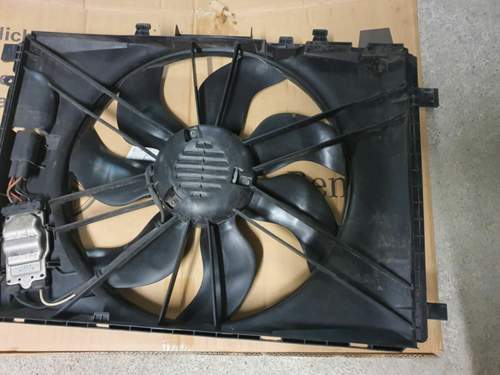

Hallo zusammen
Heute vom Tessin (CH) Richtung Gotthardtunnel stieg mir die Temperatur auf 120 Grad. Auf der Ebene dann ging die runter auf 90 Grad. Ich hatte einen Wohnwagen dran. 1800 Kilo. Der Freundliche sagte mir ich habe ab Werk der 600watt lüfter. An was kann das liegen? Draussen war ca. 33 grad.
LG koubi

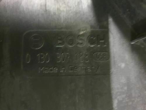

Themenstarteram 31. Juli 2020 um 15:40
So ich glaube es ist auch zu warm für mein Freundlicher!
Ich konnte die Nummer Fotografieren. Nach Google Suche ist es ein 400 Watt lüfter. A 204 906 0212
Das sind genau die Einsatzbedingungen, die den 600W-Lüfter erfordern. Da hilft nur eine Pause zu machen und Kälte kochen (also parken, Motor im Leerlauf drehen lassen, ohne Fahrbereich und Klimaanlage aus) oder aber Klimaanlage aus, alle Fenster auf, Heizung volle Pulle und Gebläse voll. Dann kühlt die Heizung zusätzlich.

War gerade am Fahrzeug:
am 31. Juli 2020 um 16:42
Schön (wenn auch nicht für den TE) dies hier zu lesen, dann macht der 600W Lüfter doch Sinn.
Haben zwar manche hier gemeint dass man den nicht braucht.
Ok, für den Gartenabfall im 750kg Anhänger sicher nicht; aber gerade unter diesen Einsatzbedingungen schon.

Vielleicht wurde ja der Lüfter schon mal beim Vorbesitzer getauscht und dabei „versehentlich“ die Variante mit 400 Watt eingebaut.

Es gibt mindestens 2 Varianten des 600W Lüfters. Einmal mit verstellbaren Lamellen und einmal ohne. Preis zwischen 500 EUR und 600 EUR. Bei Mercedes sind ca 6 AW Einheiten für den Lüftertausch veranschlagt. Somit wirst du wohl zwischen 650 und 750 EUR dafür beim Freundlichen bezahlen müssen.

Wenn das eine nachträglich montierte ist, dann Frage ich mich wie MB mit der Fin ermitteln will dass da ein 600 Watt Lüfter vorhanden ist. Es sei denn die würden ohne AHK auch verbaut.
Also ist wohl klar, nachgerüstete AHK und kein 600 Watt Lüfter, weil derjenige der die nachrüsten ließ, das nicht für notwendig erachtet hat bzw. die "Fehlinformation" erhalten hat dass es nicht notwendig ist.
