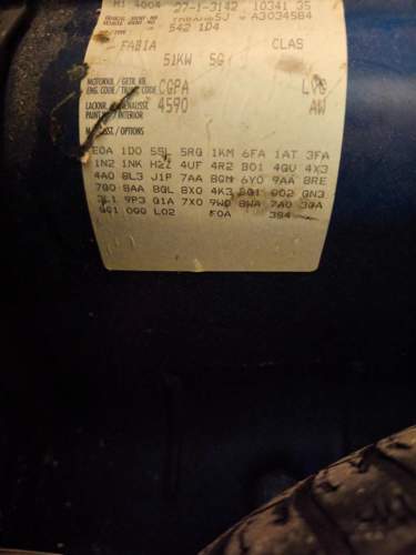

leider hat mich auch das bekannte Problem mit den minderwertigen Bremscheiben der Hinterachse eingeholt. Jetzt wollte ich vernünftige von ATE einbauen, aber ich finde diese PR-Nummern nicht. Hab schon den halben Kofferraum zerlegt um dieses Schild zu finden wo die drauf stehen sollen. Es gibt ja noch die andere Variante über das Serviceheft, aber ich bekomme immer nur Ausdrucke von meiner Vertragswerkstatt und ein direktes Serviceheft gibt es ja in dem Sinne nicht mehr.
Hat einer von euch noch eine andere Idee wie ich an die Nummer komme.

Bei ERWIN Skoda einen Zugang für eine Stunde für ca. 8 Euro kaufen und die fahrzeugindividuellen Daten aufrufen. Dort sind alle PR-Code deines Fahrzeugs aufgelistet.
Oder mal beim Händler lieb fragen?

Bei mir ist der besagte Aufkleber auf Seite 1 der Bedienungsanleitung da es wie du schon gesagt hast kein Serviceheft mehr gibt.
Die PR-Nummer der Bremse sollte da mit zu finden sein.
Ansonsten kann man sagen: Wenn du keinen 271/280PSer hast, sind es die kleineren der beiden Scheiben vorn und hinten die vollen Scheiben (nicht innenbelüftet). Bei den Scheiben ist dann ja meist die PR-Nummer angegeben und so lassen sich Rückschlüsse auf die zugehörigen Beläge ziehen, wenn du weißt was ich meine.
Für den Superb gibt es nur 2 Varianten von Scheiben, von daher ist das recht einfach.

So mal eine kurze Rückmeldung, also den besagten Sticker oder Aufkleber habe ich nicht gefunden, gibt es auch nicht im meinem Fahrzeug. Laut Aussage von Skoda, gibt es den nicht mehr imFahrzeug, aus Datenschutzgründen. Das ist wirklich unverständlich für mich, was hat das mit Datenschutz zu tun???
Naja, Ende vom Lied, ich hab die Felge abegschraubt und die Scheibe selber ausgemessen und sie dann im Internet bestellt. Es geht auch kompliziert VW, oder besser gesagt, ihr bindet eure Fahrer von euren Autos sehr an eure Vertragswerkstätten.
Das ist so nicht richtig, freie Werkstätten haben in der Regel über Ersatzteilprogramme ebenfalls Zugriff auf die Liste der PR-Nummern. Es steht dir also auch der Gang zur freien Werkstatt frei bzw. die Möglichkeit dir dort Teile zu bestellen.
