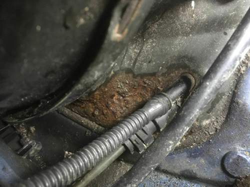

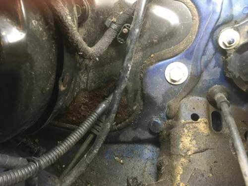

ich habe auch ein Feuchte Problem. Da es mittig runterläuft im Fussraum, vermute ich die Dichtung
des BKV. Diese würde ich nun gerne mit Sika abdichten. Hat Jemand eventuell einen Link, wo erklärt
wird wie man den BKV von der Karosserie lösen kann?
Ich würde sagen da muss Teil 3 im Link erneuert werden.

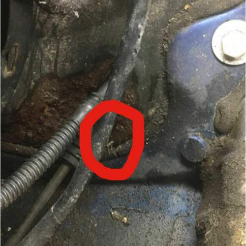

Es dürfte nicht die Dichtung mit der dein BKV eingesetzt ist undicht sein, sondern die der Platte wo der BKV drauf in der Spritzwand sitzt. Raus muss er meiner Meinung nach aber trotzdem.
Der Ausbau ist recht einfach, es muss das Bremspedal vom Gestänge getrennt werden. Dann gibt es zwei Schrauben, mit denen der BKV auf der Platte befestigt ist, die müssen ab. Von oben muss der Scheibenwischer incl Gestänge raus und die Leitung zur Kupplung abgezogen werden vom Vorratsbehälter. Hier am besten vorher was zum Abdichten des Behälters bereitlegen.
Dann kann man den BKV vorsichtig vorziehen so das man arbeiten kann.

Also ich habe eben den BKV ausgebaut, die Platte abgedichtet und nun ist's trocken. Jedoch kommt das Bremspedal nicht mehr ganz an den weißen Endschalter heran. Und nun leuchtet das Bremslicht permanent. Was habe ich falsch gemacht?
du hast den schalter reingedrückt mach einen versuch den stössel zurück ziehen sonst brauchtst einen neuen
Habe dran gezogen, klappt aber nicht. Habe Angst, er reißt dann ab. Aber der Schalter funktioniert, nur eben fehlen etwa 5 mm.
Da ist auch noch eine rote Führung die man hoch und runter drücken kann. Sie rastet mehrfach hintereinander ein.
Der Schalter hat außen wie eine Art Kranz um den Kontakt der gedrückt wird. Den musst du wieder rausziehen, da ist wie eine Art Rasterung dran.
OK Dankeschön, habs herausgefunden. Den weißen Kopf muss Mann etwas fester herausziehen, und danach halt neu einstellen.
