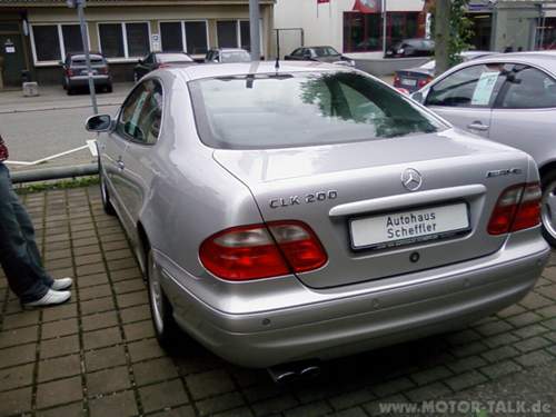

bin nagelneu hier und kurz vor dem Kauf eines W208 CLK 200 Coupe,
bei dem aber das Autogetriebe spinnt, bspw. beim Kickdown braucht
er "ewig" bis er spurtet und beim loslassen des kickdowns benötigt
das gute stück auch ein weilchen bis es reagiert - es gibt kerinerlei
lämpchen im kombi, die auf einen fehler hindeuten würden - ich möchte
nun das steuergerät auslesen lassen, um den fehler auf die spur zu
kommen- wo sitzt das AUTOMATIK-Steuergerät bei dem 07-1997 CLK ??
bin jetzt 10 jahre 3 bmw automatik gefahren und bei keinem war an
der automatik irgendetwas ... danke für schnelle antworten - charly
