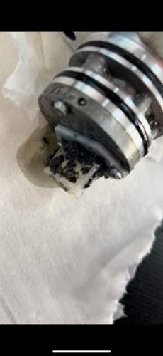

Ich liege gerade unterm Auto und finde den verdammten Filter nicht. Wo ist er beim golf 7 vorfacelift versteckt?

Das ist die Haldexpumpe.
Diese Abschrauben, sind zwei Torx Schrauben + Elektrischer Stecker und da hinter befindet sich ein Sieb. Einen Filter haben die meines Wissens nach nicht mehr.

Eigentlich hat die Pumpe einen Filter mit integriert. War bei mir verschmutzt und die Pumpe ging kaputt. Neue Pumpe rein die auch einen Filter am Gehäuse hat.
Einen Filter im eigentlichen Sinn gibt es bei Haldex v5 nicht (mehr). Die Vorladepumpe ist mit einem Sieb gegen Verschmutzung geschützt, dieses Sieb kann aber im Laufe der Zeit zugesetzt werden, insbesondere, da beim Haldex-Ölwechsel eine Siebreinigung nicht vorgesehen ist.

Beim Haldex-Ölwechsel auch die Pumpe demontieren. Dafür müssen nur drei Schrauben gelöst werden. Dann das Sieb reinigen, die Pumpe wieder montieren (dabei sollte auch der Dichtring erneuert werden), dann Haldex-Öl einfüllen.
Siebreinigung ohne Haldex-Ölwechsel geht nicht.

Es war nach 150.000km definitiv notwendig das Sieb zu reinigen. Das Pumpensieb saß komplett mit Glibber zu.

Hi. Das selbe Probleme hatte ich auch die Pumpe hatte durch den Schmutz dann irgendwann einen Kurzschluss und war defekt. Solltest die tauschen. Ist von Borg Warner bzw. meine die verbaut wurde und alles funktionierte danach wieder

Ich hab noch mit gelesen das man nach Einsatz der neuen Pumpe und neuem Öl mit vcds die Pumpe ansteuern und dann passt nochmal ca 100-150 ml Öl rein
Das geht wohl aber ich habe das bei vw machen lassen weil nicht jeder Ahnung davon hat. Da gibt es ein paar Test Routinen die vw durchführt konnte leider meine freie Werkstatt nicht.
Also Vorsicht bitte. Über vcds kannst die ansteuern aber ob das Getriebe auch greift muss anders getestet werden bzw Probefahrt machen
Nach dem Aus- /Einbau der Pumpe in VCDS Pumpe neu kalibrieren/anlernen.

So war es bei mir auch. Habe ein paar Kilometer sportlich gefahren und dann nochmal öl nachgefüllt.
Wenn man dabei ist gleich das Öl vom Differential mit wechseln.
