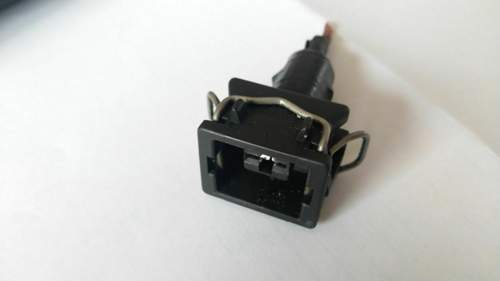

bei mir ist das Kabel für den Magnetschalter des Anlassers kurz vorm Anlassestecker abgebrochen und durchgegmmelt. Das muss vor mehr als 7 Jahren eine Werkstatt schon mal repariert haben. ich habe zwischen Batterie und Stoßfänger noch zwei Stelle gefunden an denen die Isolierung offen ist.
Ich würde an dem Stecker ein Kabel anlöten und es irgendwo weiter vorne wo ich gut dran kommen mit dem original Kabel verbinden, also das alte Kabel weitläufig umgehen.
Ich finde nur die Stelle nicht wo ich was anschließen kann.
Im Buch steht was von 6-poligem Stecker vorne links an der Spritzwand.
Am Federbeindom finde ich nur einen 2-Poligen Stecker. Eines der Kabel hätte die passende Farbe aber keinen Durchgang zu dem abgebrochenen Ende außerdem liegt da nicht Klemme 50 an.
Aus dem anderen 12-poligen Stecker kommt keine Rot-Schwarzes Kabel raus.
Das hätte ich reparieren sollen als der Schlossträger draußen war :-(
Wer kann mir sagen wo ich das neue Kabel am Bessten anschließe.
Hat jemand noch eine Stecker für den Magnetschalter mit einem längeren Kabelende rumliegen oder kann ihn aus einer Leiche rausschneiden? Bei meinem kurzen Kabelende an dem Stecker wird das nicht lange halten.

@Thomas.H66 schrieb am 11. Dezember 2021 um 12:14:44 Uhr:
Der T6n ist der blaue 6-fach Stecker B in der rechten Hälfte des großen Kompaktsteckers in der Stirnwand links hinter dem Wischergestänge mit Durchgang zum Raum unterm Armaturenbrett.
Lade dir das SSP265 runter. Auf den Seiten 10 - 12 wirst Du fündig.
Das rot-schwarze Kabel zur Klemme 50 liegt auf Pin 3 des 6-fach Steckers.

Themenstarteram 11. Dezember 2021 um 12:06
Ist der Stecker bei allen Motorvarianten identisch?
Passt der auch von einer anderen Motorvariante?
Viele Grüße Thomas
Imag3156
Imag3157
Es gibt verschiedene - der abgebildete Stecker hat die ET-Nr. 357 972 771
https://volkswagen.7zap.com/.../ Teil #18
https://volkswagen.7zap.com/images/Tnrpics/357972771.jpg

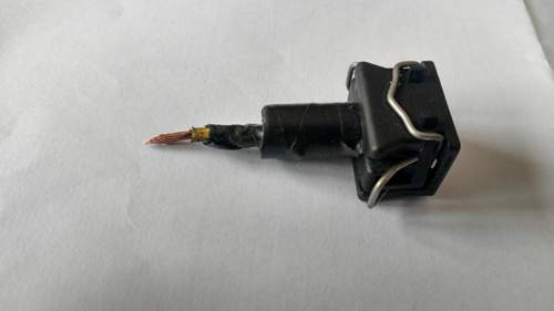

Themenstarteram 11. Dezember 2021 um 14:30
Ich habe jetzt ein Kabel angelötet und den Stecker und das Kabel so gut mit Schrumfpschlauch gedichtet und gestütz, dass ich glaube das hält jetzt auch die verbleibenden 1,5 Jahre.
Ich kam jetzt aber ohne größer was ausbauen zu müssen nur an die abgebrochene Stelle dran und habe dort das neue 1m lange Kabel mit einer Wagoklemme angeklemmt. Das wird vermutlich aber nicht so lange halten.
Wenn jemand noch eine Idee hat wo ich einfach an das Kabel dran kommen würde ich mich freuen.

Kriegst du nicht gelötet ?
Themenstarteram 11. Dezember 2021 um 19:06
Das bekomme ich maximal mit Lötzinn geklebt. Das Kabelende ist ja 50cm tief im Motorraum. Ich komme da ja nicht mal mit beiden Händen gescheit hin. und wenn dann sehne ich nichts mehr. Und dann noch mit dem Lötkolben ran. Außerdem schaut das Kabelstück nur kurz aus dem Wellrohr raus. Ich bekommen das neue Kabel da auch nicht drumrumgedrillt bevor ich das verlöte. Das wird vermutlich nichts.
Außerdem ist an zwei weiteren Stellen die Isolierung auch schon kaput. Desshalb wollte ich es halt irgendwo weiter oben anlöten.
Ich vermute aber ich muss die Scheibenwischer abnehmen und das Plastikgitter abnehmen. Leider sind alle meine Abzieher in der Arbeit weil ich sie einem Kollege geliehen hatte. Da komme ich erst am Montag wieder dran.
Ich hoffe jetzt mal dass das mit der Wagoklemme bis zum Frühjahr hält.
