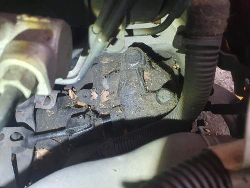

Themenstarteram 18. November 2023 um 10:36
Schaue mir gerade einen Astra an. Rechts vom Motor ist eine Stelle leicht feucht, weiß jemand, wo das herkommen kann?
