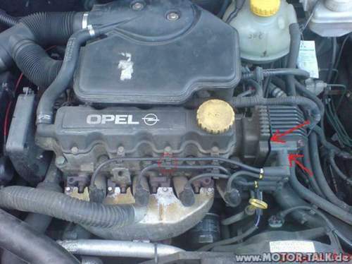

aaaalso... geht hier um das Auto einer Freundin.
erstmal ein paar Daten:
x12xe
mit knappen 90 000 km runter
Baujahr '99
kein Klima oder so..
nun zu dem Problem:
- ruckelt beim beschleunigen
- wenn er kalt ist: extremes ruckeln, bis kurz vorm absaufen
- je wärmer er wird: immer seltener, nicht mehr richtiges ruckeln, mehr so "Leistungslöcher", man tritt, wenn man das Gaspedal drückt, quasi ins Leere
- einfach schlecht zu beschreiben Oo
wenn ich sehe, dass der bei kaltem Lauf so extrem schlecht fährt, dachte ich zuerst an den Kaltlaufregler oder wie sich das Ding schimpft...
habe aber andererseits auch das AGR im Verdacht...
kennt jemand die Probleme?
lg

okay. das wäre dann mein 2. Gedanke gewesen
Kann man den "testen" oder gleich nen neuen rein?
Testen ist schwierig. Am besten zum Testen einen definitif funktionierenden einbauen und probefahren.
Kerinen Nachbau und keinen gebrauchten kaufen!

Den Luftmengenmesser hatten wir nun bei ihr getauscht (Zuletzt hatte die MKL permanent geleuchtet und auslesen ergab "Luftmengenmesser").
Also nach dem tauschen jetzt hatte sie mich nochmal angerufen, dass der immernoch Mucken macht. Bin dann auch gleich zu ihr (was bin ich bloß für ne tolle Freundin )
Folgendes: Das grobe Ruckeln beim Gas geben ist zwar weg, aber er hat immernoch Probleme beim Gas annehmen. Die Motorleuchte geht bei hohen Drehzahlen an... also auf jeden Fall im 4. und 5. Gang. Wenn man jetzt z.B. im 2. Gang in hohen Drehzahlen ist, geht sie NICHT an, er ist aber gut am ruckeln.
Jemand noch ne Ahnung was wir ausschließen können?
lg
LMM war nen originaler von Bosch?
nein ist er nicht.
aber das mit der MKL bei hohen Drehzahlen hatte der ja schon vorher... und da hat er ja Lambda angezeigt... die Werte sind ja aber okay.
Leiht euch mal aus einem Auto einen definitiv funktionierenden ORIGINALEN Bosch LMM.
ooookay. aber ist nicht heil gleich heil? Oo ich mein der ist ja neu...
Erfahrungsgemäss nein, deswegen auch Ackis Hinweis:
okay klingt logisch...
